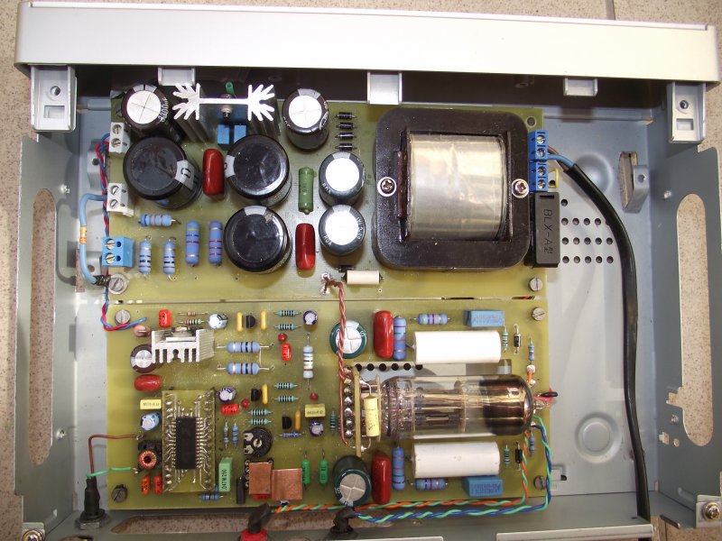

(#) CHZ válasza Moszkvai hozzászólására (») Máj 6, 2011 /
Trafó nélkül, TDA1543 / 6N6P.
(#) saraha válasza CHZ hozzászólására (») Máj 6, 2011 /
Húúú,Zoli ez egy remek munka.Gratulálok nekem nagyon tetszik.Később majd beszámolsz a hangjáról? Én is bővítőpanelt használok PCM-ekhez.
(#) CHZ válasza saraha hozzászólására (») Máj 6, 2011 /
Már hallgattam.
Kísérleteztem már sokat ezzel az IC-vel, mivel olcsó, könnyen kis méretben megépíthető. Próbáltam sima passzív I/V-vel és műveleti erősítőkkel is, eddig ez a változat veri az előzőket. Levegősebb részletezőbb, analógosabb hangzás.

(#) CHZ válasza 6C4C hozzászólására (») Máj 9, 2011 /
TDA1543 nekem is csővel hozta a legjobb hangot.
Sima DC és az AC fűtés közül neked melyik tetszett jobban, (gondolom ezeket is próbáltad)? Jelenleg ezzel a táppal próbálkozom, csöves rész 2x C-R-C szűrés, előszűrés 15V, ebből 10V, majd TL431-es sönt stabok, (3db) .
(#) 6C4C válasza CHZ hozzászólására (») Máj 11, 2011 /
Kezdetben AC-ról fűtöttem, csak az akksis DC fűtést próbáltam ki... Így csak egyetlen egyenirányító működik a szerkezetben, ennek minden előnyével és hátrányával
Tetszik a tápegységed, meg a DAC is, tökéletes koncepció!
(#) CHZ válasza 6C4C hozzászólására (») Máj 11, 2011 /
Még csak AC fűtéssel méregettem, de DC lesz belőle, mivel mérhető a kimeneten 10mV p-p zaj amit egyértelműen a fűtés hoz be. Csövek szórása is nagy, találtam olyan csövet aminél 30mV felett jelentkezett. E88CC csövek sokkal jobbak ilyen tekintetben, talán a kisebb fűtő áramuk miatt. 6N6P kisebb erősítése és alacsonyabb belső ellenállása miatt, szerintem ideálisabb mégis ide.
CHZ!
Ne haragudj, de lenne egy észrevételem... A két panel közé érdemes lehet betenni egy vaslemezt...
A PCM-es DAC-om második verzióját eleve külső táppal valósítottam meg...
Köszi, gondoltam rá, még próbáltam is egy mérés erejéig.
Igaz semmi változást nem hozott, de már levágtam méretre a lemezt, így belefogatom. Már DC-ről fűtőm így, megszűnt a probléma, 2mV p-p zaj még mindig látható, ez már nem Hz tartományban.
