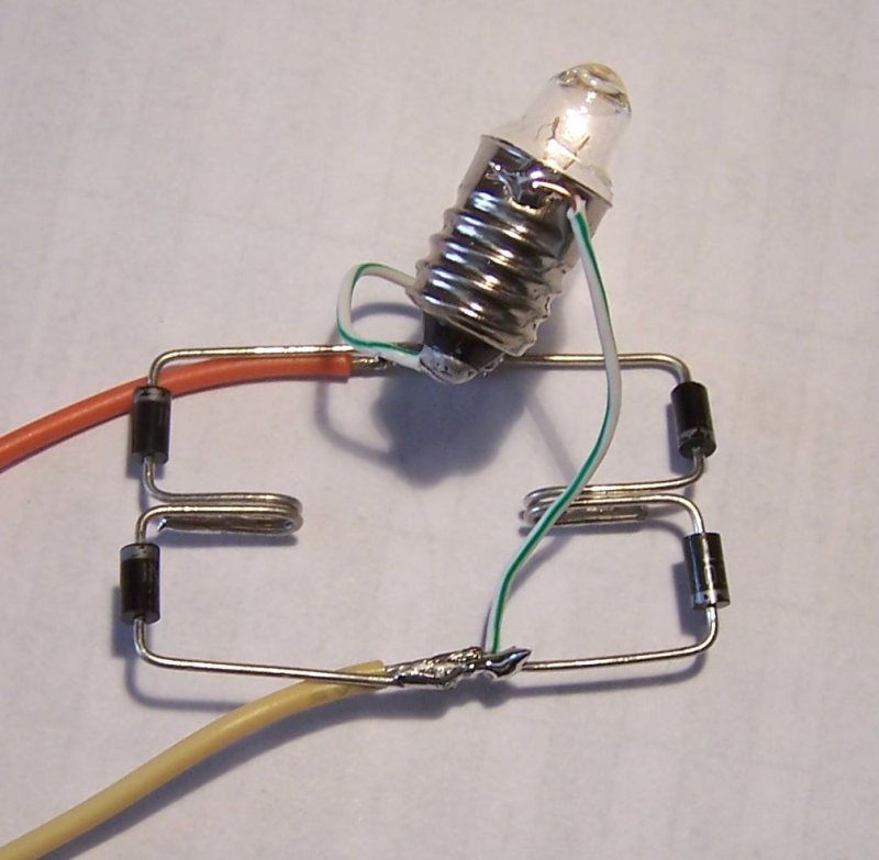

Szerintem a fűtést a képen látható módon lehet legegyszerűbben megoldani. Ha két diódát sorba kapcsolsz, és ezt párhuzamosan a fűtőszállal, akkor nem engedi 1,2V fölé nőni a feszültséget. Ugyanezt megcsinálod a másik irányból is és így közvetlenül a 6V váltóáramról fűtheted a csövet. Én egy csengőreduktor 3V-os tekercséről próbáltam. Még terhelés alatt is majdnem 5V AC feszültséget mértem rajta, de a "fűtés" tökéletes volt. Kipróbáltam a 8V-os kivezetéssel, úgy is hibátlan. Mellesleg van néhány IV-3 csövem (használt!). Az majdnem ugyanolyan, mint az IV-6. Ha megkeresel privátban, szívesen küldök belőle 6 darabot, hogy folytathasd a kísérletet. Azután ha már nem kell, visszaküldöd. Ha pedig megtartanád, kifizeted és kész.
Érdekes megoldás, egyszerű és elegáns! Végzünk asszonykám szakdolgozatával és elméletileg folytatni fogom a fejlesztést. Ha jól belegondolok tényleg csak a táp van hátra, aztán ha az jó akkor megveszem az új csöveket és megmérem a PIC-et és az optocsatolókat, (eddig nem volt hozzá bátorságom). Az optocsatoló is bajos, mert itt Szegeden nem lehet kapni ezt a fajtát, emiatt hestore-ból kellett rendelnem és jó drága a szállítás...
