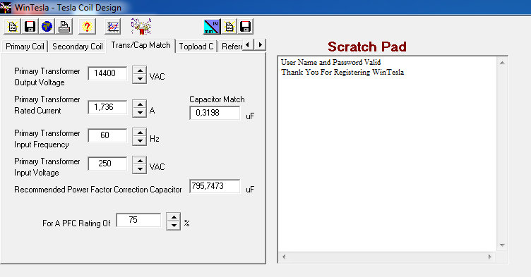

Sziasztok, akkor szeretné folytatni a wintesla fordítását.
Trans/cap match=transzformátor /kondenzátor ??? match nem tiszta megadandó: -primary transformer out voltage=primer transzformátor kimeneti feszültsége -primary transformer rated current=primer transzformátor árama -primary transformer input freqency=primer transzformátor bemeneti frekvenciája -primary transforme input voltage=primer transzformátor bemeneti feszültsége -capacitor match=??? match nem tiszta -recommended power factor correction capacitor= ez mi? -for a pfc rating of...%=ez mi?
A "match" jelent gyufát is, de ez esetben "illeszkedő, megfelelő, harmonizáló" a helyes fordítás, azaz a primer kondi illesztése a táptrafóhoz.
Azaz amint az elébb már írtam: ez az a kondenzátor érték, amit a tápláló frekvencia és a trafó üzemi névleges árama ("rated current") és az üresjárási kapocsfeszültség ("primary transformer out voltage") határoz meg: Rb = Uki / I ki = Xc = 1 / (2 * Pi * f * C). (Rb: a trafó belső ellenállása, Uki: kapcsofesz, Iki: üzemi áram, Xc: kondi impedanciája, f: a hálózat frekvenciája, nálunk 50Hz) Természetesen ezzel vigyázni kell, nehogy rezonancia alakuljon ki, mert a kondenzátor, de a trafó is bánhatja! Nagyon fontos a megfelelő védő szikraköz bekötése a primer kondenzátorral párhuzamosan, hogy a feszültség-túllövéseket levezesse, nehogy átüsse a kondit, vagy a trafó szigetelését. Túllövés keletkezhet abból is, ha a rezonancia közelébe méretezett kondenzátor esetében valami miatt kimarad a kapcsoló szikraköz gyújtása (főleg hangolásnál és/vagy aszinkron szikraköz esetén). "-recommended power factor correction capacitor= ez mi?" : a javasolt fázisszög-javító (teljesítméntényező-javító, lásd: cosφ) kondenzátor értéke, ez a táptrafó primer körébe kötendő, párhuzamosan a hálózati tekerccsel. "-for a pfc rating of...%=ez mi?" : a fázisszögjavítás mértéke, %-ban. Ennyivel javítja a teljesítménytényezőt a megadott PFC. Változtatásával változik a PFC értéke. De továbbra is javaslom a TeslaMap-ot, a wintesla eléggé gagyi kialakítású.
