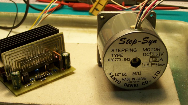

Ezt a motort sikerült szereznem,1.5A állítottam be a fázisáramot,(2x0.68 ohm)de valami nem gömbölyű. A tartó áram 20mA ,ha a forog akkor is csak 300mA. A tekercs ellenállása 4.9 ohm. A másik furcsa dolog.hogy hiába adok rövidzár impulzust csipesszel a stepre nem lép,de ha hozzáérek a motor házához is akkor forog. Gondolom ez a földhurok amiről írtál. Valamit elnéztem? A motor bekötését leírnád? A Mac-ot nem tudom kipróbálni,mert a laptopon nincs párhuzamos, a "rendes" még meg nincs kész.
Bocs hogy csak most irok . Az a mért áram igy jo kb .Az 1,5A a fázis áram tehát csak a motoron van akkora és 3.5V feszültségnél .A tápodrol ez logikusan kissebb lessz . A gerjedésssel vigyázz mert kilöheti az IC-t .Valoszinü hogy a léptetö rossz bekötése miatt van vagy a bemenetek lebegnek ha nincs az LPT portra kötve .Ilyen csipeszes léptetéssel ne is probálkozz mert a mikrostep miatt nem fogod észre venni , rakj össze egy PC-t és csak azzal probáld ( laptopnál egy PCMCI ( ha jolirom ) LPT kártya jo lehet ( többen igy használják a Mach3-at . Bekötése : ezek a léptetök 6 vezetékesek és ehez a vezérlöhöz ugy lehet használni hogy kinéred a tekercseket . Van két tekercs , ezek ohmikusn függetlenek egymástol .Egy egy tekercsnek van közép leágazása ez megy a vezérlö pl: A pontjára ugyan ennek a tekercsnek egy másik vége megy az A' pontra és a másik ( független ) tekercsel ugyan ezt kell csinálni . A tekercsed ezekszerint 2 x 4.9 ohm ? Nézek valami rajzot a 6 vezetékes bekötésére

Bipolban itt a 4-és 6os valamint az 1-es 5-ös lessz a tekercs páros . A lényeg hogy a 6-os legyen az eggyik vezeték és annak 4-es vagy 3-as a párja , a másik tekercsben az 5-ös mellé lehet az 1-es vagy a 2-es vezetéket kötni .
Bocsi, hogy beleszólok. A motoron lévő adatszerint a tekercs 2,3 Ohm. Vagyis ezt az értéket keresse a tekercspároknál. Akkor az egyik biztosan a középleágazás. Ha másik kivezetésnél is ugyanaz az érték akkor az első a középleágazás. Ha 4,6 Ohm akkor a két tekercs ellenállását méri.
Ha jól látom ez egy Winchester fejpozicionáló motor. Tehát gyors.

Ez a tekercs dolog nem egészen tiszta.miért a középleágazást kell az A pontra csatlakoztatni,miért nem a teljes tekercset? A rajzod szerint A-5 A'-1 B-6 B'-3 Miért nem 1-2 ill. 4-3, vagy 1-2 párhuzamosan és az 5 3-4 párhuzamosan és a 6 Lehet,hogy butát kérdezek.de az a tekercs ami nincs bekötve,azon nem indukálódik feszültség?
Mert igy kapod a legerösebb változatot .
Ezeknek a 6 kivezetés motoroknak bipolárisban csak 4 vezetékét lehet felhasználni egyébbként tönkre teheti a vezérlöt ( nem tud egyszerre két rányba menni a léptetö ) . Egy tekercsen a legkisebb ohmikus ellenállásra kell tenni a vezérlést ugy ahogy irod itt lejjebb .Teheted ugy is hogy a közép leágazást szabadon hagyod de akkor nagyobb lessz a tekercs ellenállása és e miatt nagyobb feszt és nagyobb áramot kell adni neki ( szerintem nálad ez a baj ) . Kösd be a középsö lábakat és hozzá még eggyett ugyan abbol tekercsböl és nem lessz hiba , ezzel a léptetövel annak menni kell mint állat .
