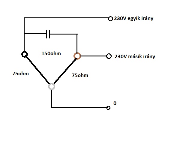

(#) Brienter hozzászólása Máj 19, 2011 /
Hozzájutottam egy 230-as kapunyit motorhoz.
4 vezeték jön ki belőle egyik egyértelműen föld, a másik három pedig a képen látható.
A képre rárajzoltam a bekötési elgondolásom, csak nem akarom tönkretenni, ezért kérlek vessetek rá egy pillantást hogy jó e így?
