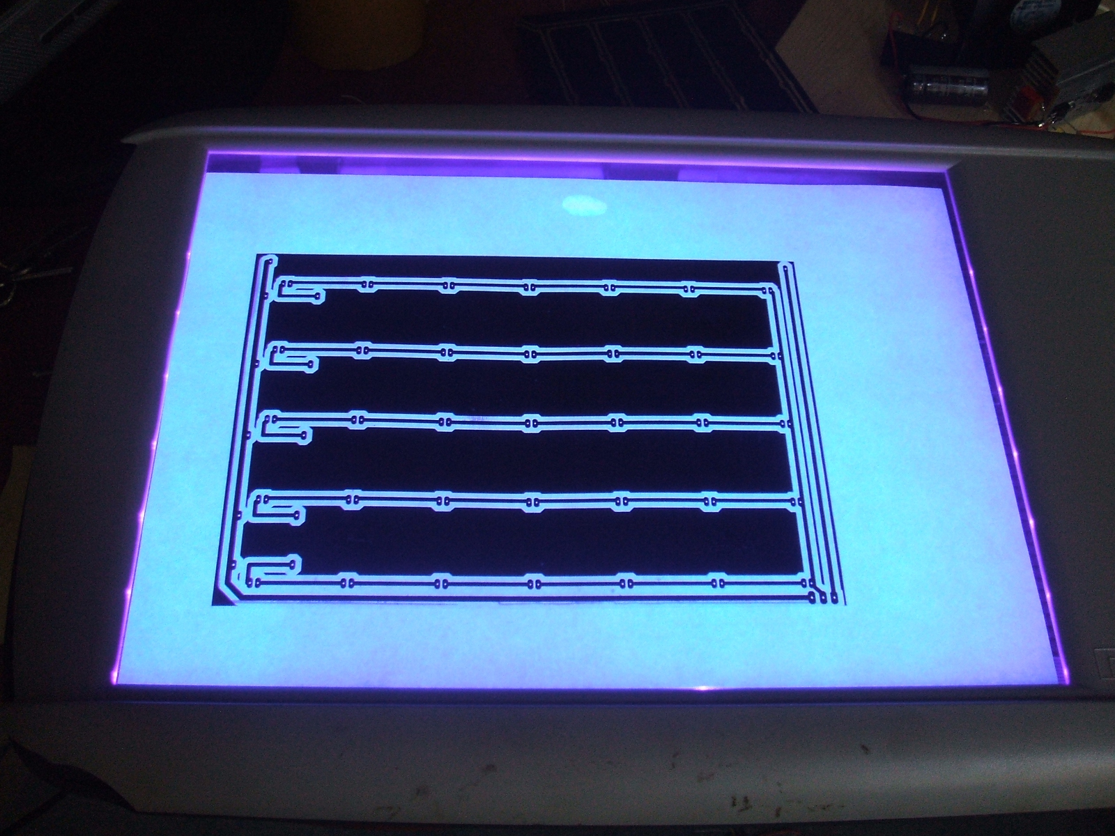

(#) t.gergo hozzászólása Máj 27, 2011 /
Most végeztem el az első fotós nyákommal tökéletes lett!
Ezzel a leddel csináltam. Kb 15-17 perc kellett neki.
