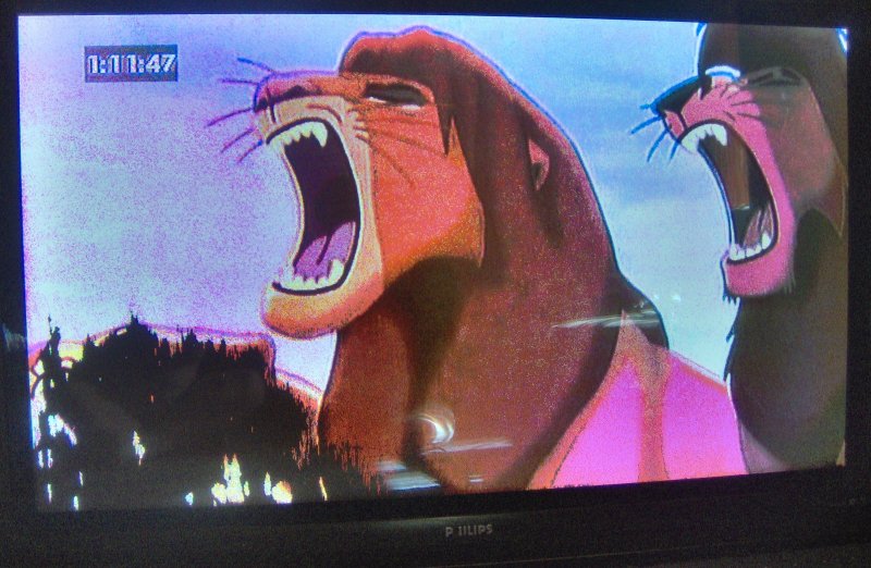

Sziasztok.Van egy Philips 47PFL7642D12 (LC7.2ELA) 50"-os plazma tv.A kijelzőn fekete foltok vannak,de Úgymond felszívódik a 70%-a.Helyette piros-narancs szemcsék maradnak és a szinek sem az igaziak.

Pillants bele, hátha csak a szokásos púposelkó-jelenséggel állsz szemben.

Szia.Azt már megnéztem.Mindegyik rendben.

Feszültségmérések kellenénk, mert attól, hogy nem púpos egy kondi, még lehet rossz.

Szép kis digitális zaj, Y panelon keresendő a hibás kondi(k).

Akkor ez semmiféleképpen sem kijelző hiba?

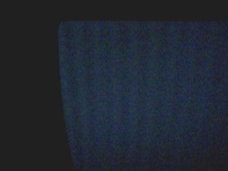

Eredetileg szinkronhibás volt, ezt sikerült orvosolni a dzsungel ic cseréjével (TDA8842), most pedig majdnem minden jól működik. Annyi gond van még, hogy fekete kép esetén függőleges sávokban csíkos a kép. Mellékelek két képet a jelenségről.
Az lenne a kérdésem, hogy mi okozhatja, mit ellenőrizzek-cseréljek, esetleg valaki találkozott-e már ilyen hibával?
Várom válaszotokat! Köszönöm előre is!
(#) Swedhart válasza vardzsa hozzászólására (») Máj 26, 2011 /
Szia a táp elkokat kellene cserélni meg keress a sortrafo körül 100v 2-10uf kondit vagy hasollot na azt is cseréld mérés nélkül változni fog a kép.

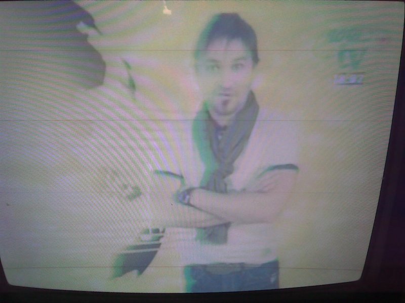

Sziasztok! Van egy Grundig T70-340 a CTI tipusú tévém és az a gondja hogy ha ráadom a kontrasztot elmosódnak a szinek ha leveszem akkor jó csak nem éles.Az volna a kérdésem ez most a képcső vagy valami más ha más akkor hol keressem a hibát.Képeket telefonnal csináltam. Köszi előre is a segítséget!

Ez eléggé képcsövesnek tűnik. A G2 (Screen) feszültségen állítottál már?

Szia! G2 (Screen) feszültségen még nem állítottam.Akkor próbáljak állítani vagy mérni valamit? Köszi a segítséget!

Tekerj a potin!

Szerintem a G2 a képcső panelon van és ha állítom a kép az javult de nem az igazi és nem úgy reagál és állít a poti mint általában szokott. Szerinted mi a gond?

Ennek fényében: kuka a cső.

És ha csatornát váltok akkor látszanak a csíkok mint mikor sok a G2-ő akár hová állítom a potit.Akkor a képcső a ludas azt mondod?Akkor nem is tudok vele mit csinálni cső cserén kívül? Köszi!
(#) kadarist válasza nagy7702 hozzászólására (») Máj 27, 2011 /
Milyen gyártmányú a képcső?
