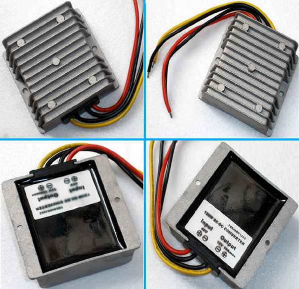

(#) Poc hozzászólása Máj 25, 2011 /
Üdvözlet!
Na mit találtam?
9 ezer forintért van dc-dc konverter.Szerintem eleve arra gyártották amire nekem kell.Itt a leírása,de van belőle 36 voltos kimenettel is.Meg találtam olyat is aminek állítani lehet a kimenetét 12-48 volt között.
This converter can convert the instability 8-18V DC power to stable 48V DC power output.
Technical Specifications:
Input VoltageC:12V ( Wide Input DC 8v - 18v)
Output VoltageC 48V
Output Current: 3A (max)
Output Power: 150W (Enough Power)
Conversion Efficiency: ≥90%
Operating Temperature:up to +80 Celsius
Feature:
# All epoxy sealed containers with Waterproof Die-Cast Aluminum Housing;
# Reliable, good heat dissipation through aluminum housing;
# Light compact, convenient to use ;
# With overload / over-current / over low voltage protection, stable performance;
# Water-proof design;
# Size:70×77×28mm;
# Wiring Length:6" (16mm);
# Weight:280g;
(#) (Felhasználó 5823) válasza Poc hozzászólására (») Máj 25, 2011 /
Nem nyert! A 8V-os alsó még rendben, de a felsőnek min. 30V-osnak kell lenni, de inkább 40V-nek!
Egy ilyen DC-DC konverter rajza eléggé ritkán látaható a neten!
Keresgélj még! De, hogy azt a 200W-ot miből tekered össze, arra kíváncsi lennék! Plusz meg úgye hajtod mellette a biciklit, lehetőleg 20kmh-val!
Leiszt Jani
Ui: Energiamegmaradás?
(#) Poc válasza (Felhasználó 5823) hozzászólására (») Máj 25, 2011 /
Na várjunk!
Te még mindig nem értessz szerintem.
Nem akarom 20-25-el hajtani a kerékpárt.Pont ez az,hogy most ha töltést akarok mert gerla békés közt elfáradt az akksi,akkor 20-25-el kell hajtanom.De nem akarom hajtani csak 12-vel,és ilyenkor akarok annyit visszatermelni,hogy a hátralevő 5 km helyett csak 3-3,5öt kelljen tekerjek,a maradékot meg vigyen a bicaj.Nem rendeltetésszerűen akarom ezzel tölteni.Meg mivel főleg városban megyek vele,ha minden sarkon a fékezés helyett a visszatöltés lassít le,akkor is megy vissza valamennyi az akksiba.Lehet hogy csak 2 utcányi,de ment vissza valamennyi.
