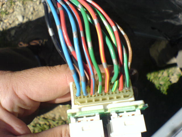

2002-es sedan javításához kellene egy kis segítség. Nem müködik a 4 elektromos ablak és a 2 hátsó ajtót se nyitja a központi zár. A központi zár dobozában a csomagtartóban egy helyen elégett a nyák, azt megforrasztottam, utána lett jó a két első is. Kérdésem, hogy melyik bíztosítékról kapnak ezek 12V-ot, hogy valahogyan elinduljak. A bal első ajtót már szétszedtük, az ablakemelő kapcsolók alatt van egy kis elektronika a sofőr felőli ablaknak, de a másik 3 sima kapcsoló.Ha ráadom a gyújtást, akkor se tudok mérni semmit a csatlakozón!? Lehet, hogy ennél is eltört a vezeték. Tudja-e valaki, hogy melyik színű jön a biztosíték panelről? Előre is köszi :Feri
Valamelyik ajtónál zárlat van, valószínűleg azért égett el a panel. Szerintem szedd szét mindegyik ajtót(főleg az oszlop és az ajtó között lévő gumiharangban keresd a törött kábelt). 90 %-ban ott szokott lenni a hiba.
Szia !
Köszönöm a gyors választ! A bal első ajtóra gyanítok. Amikor szétszedtük az ajtót megértem kifeszegetni az oszlop és az ajtó közül a vezetékeket. Csak, jó lenne tudni melyiken kellene a 12V-ot mérni az ablakemelőknél.
Először a zárlatot keresd meg. Nagyon valószínű, hogy a hátsó ajtó és a B oszlop között van a kábel eltörve vagy kidörzsölődve, azért nem működik a forrasztás után a hátsó ablakemelő és a központi zár. Szerintem ott ér össze a két kábel a záré és az abalakemelőjé.
És még nézd meg a biztosítékokat, mind a motortérben, mind az utastérben, mert lehet hogy a zárlat kicsapta valamelyiket.

Mindenkinek köszönöm a segítséget. Sajnos, tényleg a hátsó ajtó kábelei voltak/vannak eltörve. A bal első ajtót meg apró darabokra szétszedtük! Azért, leírom a tapasztalatokat, hátha segít valakinek. Tehát, nem müködött se a központi zár, se az ablakemelők. Szervízben azt mondták, ki kell cserélni a központi zár csomagtartóban lévő elektronikáját ( több tízezer Ft, de a bontott is egy 20-as. Lett volna egy régebbi 2 ezerért, ami nem biztos, hogy jó) Ezután, mint karbantartó, műszerész, gondoltam megpróbálok valamit kezdeni a problémával (vak tyúk is talál szemet alapon). Megnéztem a központi zár elektronikáját, láttam, hogy egy helyen elégett a nyák, Újraforrasztottam, ezután a két első ajtó működött. Szétszedtük többször a bal első ajtót a tulajjal, modván, hogy itt van mindennek a vezérlése, nyomógombok stb... Kis kérdezősködés után megtudtam, hogy az ablakemelő motoroknak, van egy olvadó patron beépítve a bíztosíték tábla mellé. Ezt áthidaltam és probálkoztam az ablaknyitással. Akkora zárlat volt a kocsiban, hogy az áthidalás simán szétégett !!! Ezután, már bíztos volt a hátsó ajtónál a zárlat. De ami igazán földhöz vágott, hogy nem csak az egyik ajtónál, hanem mind a kettő hátsó ajtónál elnyíródtak a vezetékek, mintha elcsípték volna fogóval. Véleményem szerint az ajtók kárpitjának, igazából a műanyagnak az éles széle vágja el, az ajtó csukott állapotában, ahogy nekiszorítja a középső oszlopoknak. Sajnos a vezetékelésnek nem igazán hagytak helyet, a gumiharang és gégecső nem védi meg a kábeleket. Vezeték toldás és forrasztás után, minden újra müködik. Bocs, ha egy kicsit hosszú voltam. Üdv:Feri |
