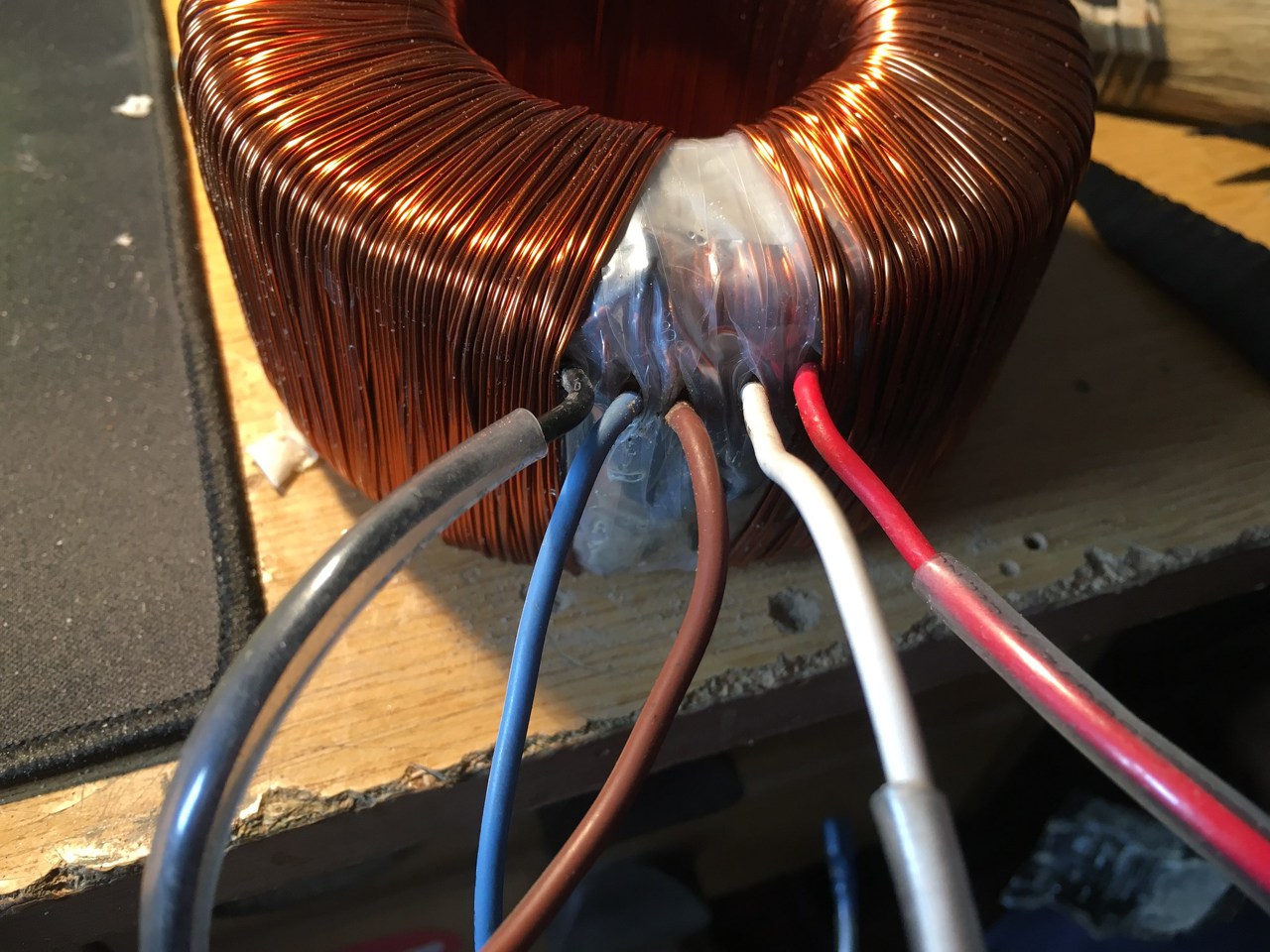

Kaptam ma egy jó nagy toroidot. Sajnos nem tudni, hogy miből való, de szerintem valami végfoknak volt a tápja. Hogyan tudnám kideríteni, hogy melyik a 230V-os kivezetés? Ha tippelnem kellene akkor a Kék-Barna párosra tippelnék. Méretei: 12cm x 6cm. És ez kb hány wattos lehet? A hozzászólás módosítva: Okt 8, 2017
