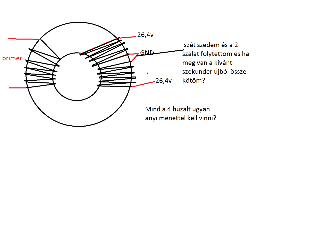

Sziasztok ! Hozzám került egy toroid trafó amit erősítőbe szeretnék.
A szekunder az kevés nekem. 2x26,4VAC Kb 2x30VAC lenne jó de az se baj ha nagyobb ![]() A kérdésem az hogy, ha a 2x26,4V-ra ráforrasztanák ugyan olyan vastag huzalt és folytatnám a 3 kivezetést egy pár menettel akkor emelkedne a szekunder feszültség? A teljesítmény nem romlana? Vagy ez így nem kivitelezhető?
Mindkét "véget" meg kell így hosszabbítanod a hiányzó 4-4 volttal és "fázishelyesen" hozzákötni. Előtte egy kb. 5-6 menettel mérd meg, hány menet kell mégis voltonként.. A levehető teljesítményed marad nyilván, de az áramot csökkentened kell arányosan.
Köszi. Ez gyárilag a szekunder 3 kivezetése van. Gondolom úgy gondolod hogy, a közöz (GND)
Az gyárilag össze van kötve és így van 2x26,4V. Akkor a közöst is szét kell szegyem és amerre van tekerve azt is folytassam meg a másik 2 kivezetést is? Itt egy rajz. Jó gondolom rajz alapján? Nem igazán értek a tekercseléshez ![]()
Nem kell szétszedni a közepét. A két végét folytatod, az egyiket az egyik irányba, a másikat meg a másik irányba, azaz ha kézbe veszed a magot, akkor az egyiknél balról jobbra (vagy kintről befelé) fűzöd a huzalt a másiknál meg fordítva.
Akkor a GND huzalt azt nem kell hogy tekerjem? Csak akkor a két szélsőt kell meneteljem? Azt tudom hogy , ellentétesen kell tekerni (folytatom a tekerést)
A közös ( gnd lesz.. ) kivezetést hagyd úgy, ahogy van. ezért írtam a "2 véget".
A rajzodon a "26.4"-es írásoknál növeld a menetszámot. Előtte pedig a külön feltekert mérést csináld meg és számolj. Ha elhibázod az egyik menetirányt, végleges feszmérésnél korrigálhatsz a "póttekercs " végeinek megforgatásával. Rossz menetiránynál csak 22 voltot mérsz ( 26-4 ), jónál pedig 30-at ( 26+4 ).
Rendben köszönöm. Így már világos
