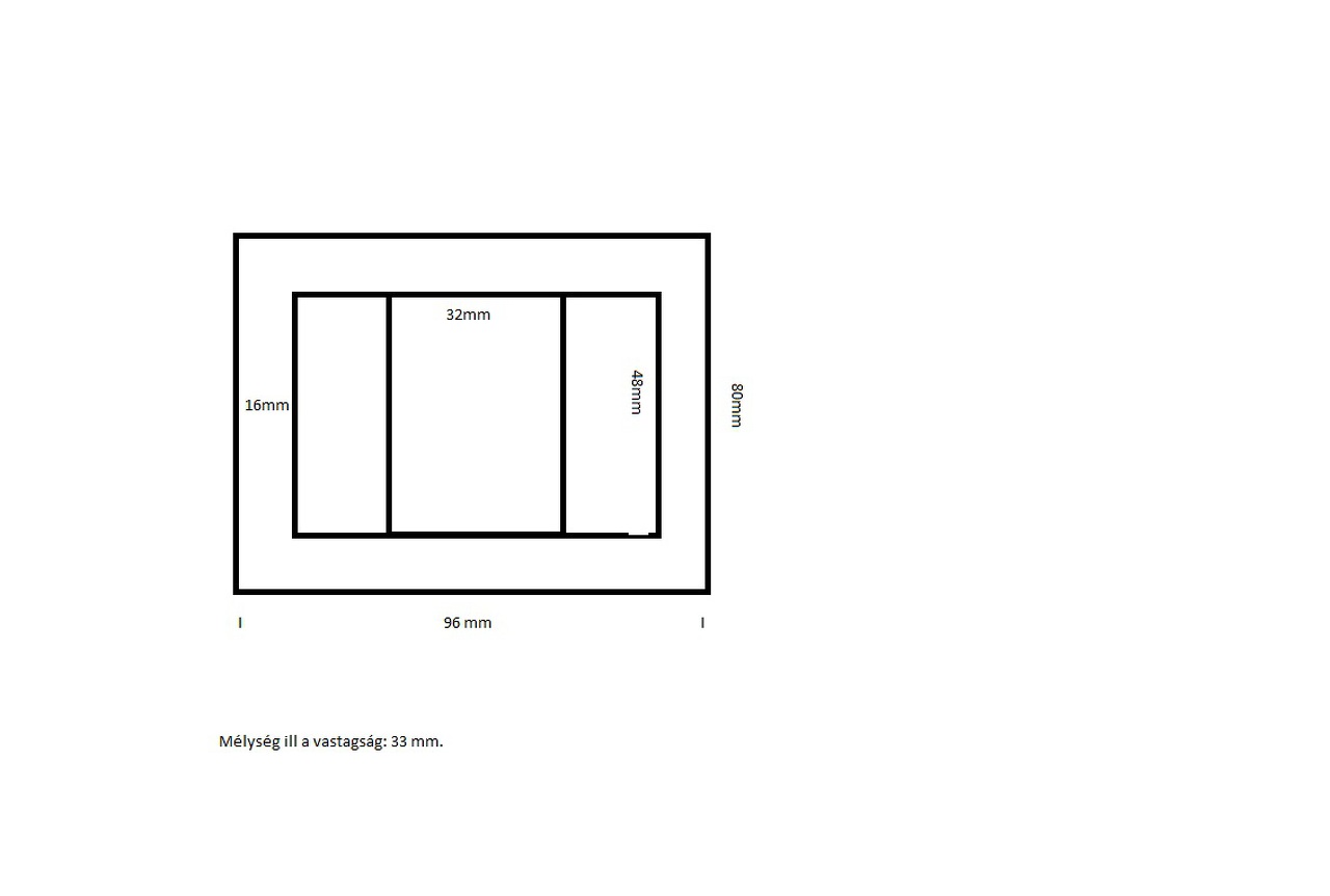

Üdv Trafofanok
Segitséget szeretnék kérni tölletek van egy lemezvasmagon abbol szeretnék egy olyat kihozni hogy, 220 rol 2 x 24 V AC 3,5- 4 A
Kérdés ebböl ezt ki lehetne-e hozni?
Másik kérdés ha müködik, milyen vastag drotok kellenek és mennyi menet?
Tudom hogy kényelmesnek tünök hogy igy minden adatott tudni szeretnék, de én olvasgatam de nagyon belekavarodtam.
(#) granpa válasza bicorp hozzászólására (») Nov 8, 2016 /
Ha megelégszel ~2.5 A-rel, akkor elég a vas. (~125 VA, szakaszos üzemre)

(#) bicorp válasza granpa hozzászólására (») Nov 8, 2016 /
Szerintem akkor ez igy kevés lesz, mert két TDA7294 végfokot szeretem volna vele meghajtani.

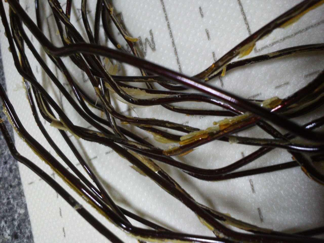

Sikeresen szétszedtem egy 24v 8A-es trafót!
Letekertem a szekunder tekercset,de azt vissza is szeretném tekerni....
A 2mm-es huzalról mivel tudnám leoldani a lakkot? nitro hígító,petróleum?
előre is köszönöm!
(#) Ge Lee válasza zseblampa hozzászólására (») Nov 12, 2016 /
Leoldani nem nagyon tudod csak lekaparni. Igyekeznek éppen olyanra csinálni hogy ellenálljon az oldószereknek (adatlapján néha fel is van tüntetve). Állítólag pákával melegítve és összetört kalmopirin tablettába mártogatva lejön róla, de ez a szaga miatt kültéri mutatvány.
Ahol gyakran csinálják (üzemekben gyárakban) ott két egymással szembeforgó drótkorong közé nyomják, az pillanatok alatt lekapirgálja róla.
Közbe rájöttem hogy nem is a zománcot akarhatod lekaparni, hanem a pluszban a sorokra rákent/fújt lakkot. Arra jó kell hogy legyen a nitró.

(#) zseblampa válasza Ge Lee hozzászólására (») Nov 12, 2016 /
Nem a zománcot akarom feloldani,hanem a sorokra öntött lakkot. Köszi a tippet,megy a nitróba!

(#) zseblampa válasza Ge Lee hozzászólására (») Nov 15, 2016 /
Helló.
24órát áztattam a drótot nitróba,de a vastagabb lakkrétegeket nem oldotta fel. Petróleumban is áztattam,de az nem csinált semmit... Valami ötlet? Köszi!
A hozzászólás módosítva: Nov 15, 2016
(#) ujfalusi válasza zseblampa hozzászólására (») Nov 15, 2016 /
Ha impregnálva volt, és ez az anyag. akkor semmivel nem tudod leoldani.
(#) Ge Lee válasza zseblampa hozzászólására (») Nov 15, 2016 /
Akkor maradt a kromofág, de nem tudom hogy az mennyire árt a zománcrétegnek.
(#) ujfalusi válasza Ge Lee hozzászólására (») Nov 15, 2016 /
A kromofág nagyon durva dolog, és nem tudni mit tesz a zománccal. A zománcok sem egyformák.
(#) boti2 válasza zseblampa hozzászólására (») Nov 15, 2016 /
Én nem szoktam ezzel külön foglalkozni. Kézzel le szoktam szedni. Általában majdnem az egész lejön, szépen elválik a zománctól, a nagyobb darabokat könnyen le lehet tördelni. Ezután különösebb nehézség nélkül szépen, pontosan újra lehet tekercselni a huzalt. Ezután pedig újraimpregnálom.
