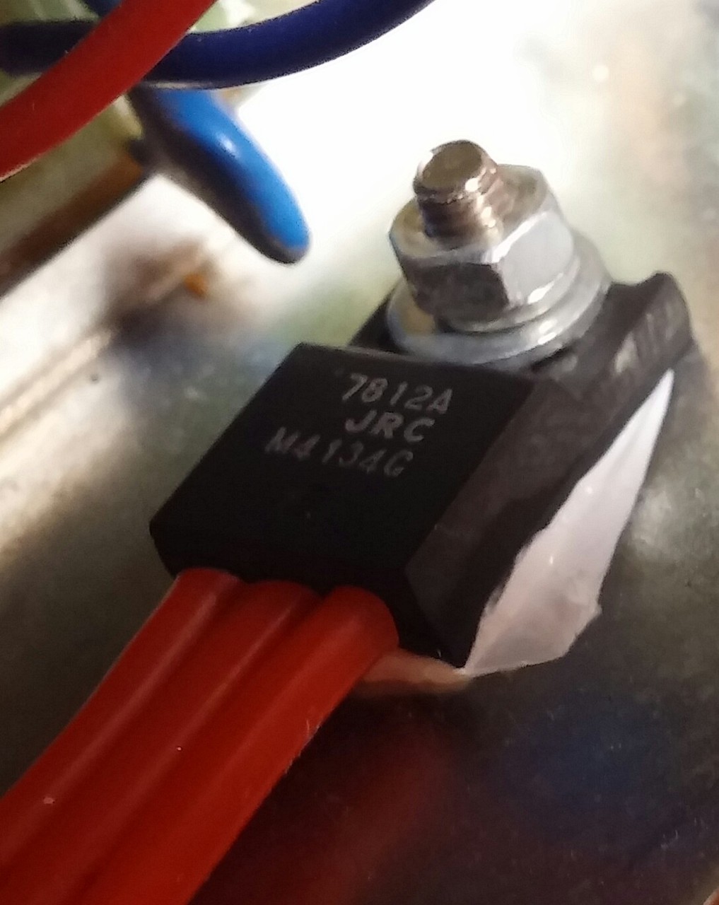

Adott egy oszcilloszkóp, és van benne egy 7012A JRC M4134C típusfeliratú tranzisztor, ami nagyon melegszik, ezt szeretném cserélni, de ilyen típust nem találtam. Milyen típussal tudnám helyettesíteni?
(#) kadarist válasza devergo74 hozzászólására (») Feb 11, 2017 /
Mutass egy olyan képet, ahol látszik a felirat is.
(#) devergo74 válasza kadarist hozzászólására (») Feb 11, 2017 /
Ezt a fotót tudtam róla csinálni.
(#) Medve hozzászólása Feb 11, 2017 /
Nézegetem a tranzisztor helyettesítési táblázatot s látható, hogy egy típus legalább húsz másikkal helyettesíthető. Vajon ha a világ félvezetőgyárai megegyeznének, hogy szabványosítják a tranzisztortípusaikat, akkor vajon hányféle típusú tranzisztor lenne a világon?
Ez nem tranzisztor, hanem egy 12V-os stabilizátor IC (7812). A kimenetén meg van a 12V? Bővebben: Link.
A hozzászólás módosítva: Feb 11, 2017
16V-mérek a 12V-helyett. Ez lehet a melegedésnek az oka, ezekszerint nem jó?
A bemenetén mennyi van a géptesthez viszonyítva? A középső lába direktben testen van?
