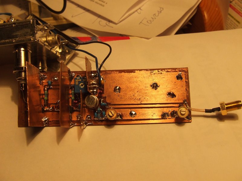

(#) Ant hozzászólása Feb 4, 2010 /
Megépítettem újra az áramkört, de még mindig nem működik.
Jelenleg nincsen rajta antenna, de ha közel teszem a vevő antennát az sma csatlakozóhoz, akkor tiszta fekete lesz a kép. Ha távolabb viszem, akkor a fekete képben megjelennek a szemcsék. Egy a képen látható kamera jelét beviszem a video rf modulátorába, ezután kerül az adóra a jel. Bfr91, és 2n3866 a tranzisztor típusok. Mit szúrok el következetesen?
(#) gydanee válasza Ant hozzászólására (») Feb 4, 2010 /
Az egy webkamera? Mert az digitális jelet küld, azt nem fogod tudni kisugározni. De ha analóg, akkor nem szóltam.
(#) Ant válasza gydanee hozzászólására (») Feb 4, 2010 /
nem webkamera. Az rf modulátor után jó a jel, szóval a kamerával, és a modulátorral semmi gond nincs. A 30 as csatorna környékén van a frekvencia. Az rf modulátort tettem először a tv bemenetére és így hangoltam be. A tv-n egy egyszerű körantennával veszem a jelet.
(#) kawabiker válasza Ant hozzászólására (») Feb 4, 2010 /
illeszd le a végét is legalább műterhelés vagy 1/4es dáróóóót dáráb vazze!
Aztán meg munkapontokat és illesztéseket nézd át.
Ha nem elég lineáris az átvitel a 6megás sávban ami kell akkor történhetnek érdekes dolgok.Illetve még a munkapont miatt is lehet csodás dolog hisz a videojel dsb am.
Legelső körben tegyél rá egy 1/4es dróóótot és a vevőkábelre is és a két 1/4es drót antennát vidd távol egymástól
Aztán mérd meg DC szerint meg ahol tudod nagyfrekis illesztéseket is a fokok között nézd,mérd,stb.
(#) Ant válasza kawabiker hozzászólására (») Feb 4, 2010 /
Jho, most valahogy bejön, de szemcsésen a kép. Távolról , ami azt jelenti, hogy 4méter. Az antennák 2db 20cm-es vezetékdarabok. Nekem a tekercs L3 a nyákon van, de nincsen ónnal befuttatva, kéne?
(#) Ant válasza Ant hozzászólására (») Feb 4, 2010 /
Ha megnézem a bfy90 és a bfr91 tulajdonságai nagyban megegyeznek. Így nem értem hogy mi lehet a baj, a bfy90 az elég drága. A Novák által készített kapcsolásban nem is volt árnyékolás, az övé miben más?

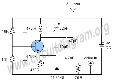

(#) rookie64 hozzászólása Okt 27, 2012 /
Sziasztok! Megépítettem az alábbi kapcsolást BC337 tranzisztorral, de problémáim akadtak vele. Például a tranzisztor nagyon melegszik, kép hol van hol nincs, ha van nem szines, és össze vissza jár a képernyőn. Mi lehet a gond?
