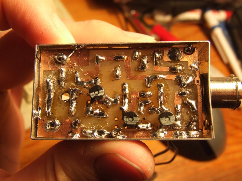

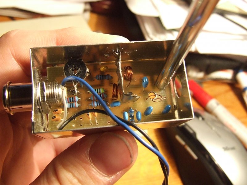

(#) Ant hozzászólása Jan 26, 2010 /
Sziasztok! Megépítettem az itt látható kapcsolást bfr91 es tranzisztorokkal. Mindegyik BFR91, de semmi nem jön ki az adó kimenetén. Mértem oszciloszkóppal a négyszögjelet(az 1khz-t nem viszi át jól a 22p, de nem ügy). A végén adott valamicske torz jelet, de sajnos nem tudom mit kellett volna látnom.
A videójelből semmi nem megy keresztül az adón, mivel le van árnyékolva, és az antennáig nem jut el még az rf modulátor normál erősségű jele sem. Persze ha leszedem az árnyékolást, akkor elsut az rf modulátor jel e az antennáig, de nincs rajta erősítés.
A frekvenvcia 610Mhz környékén van.
Mi lehet a gond? Talán nem jó a BFR91, vagy túl magas a frekvenvcia?
(A nyák eredetileg bfy90 re készült, de nem tudtam venni, így lett bfr91, ami kicsit gányolt megoldás...)
(#) dokidoki válasza Ant hozzászólására (») Jan 27, 2010 /
Szia !
Megnéztem a kapcsolást amit linkeltél. Első ránézésre szerintem rossz a kapcsolás, a tranzisztorok valószínűleg tönkremennek a 24 voltos betáp miatt. A bázisukat előfeszítő 22kOhm, és a kollektor 470Ohm ja elég durva A-osztályú beállítás. Ez még nem lenne gond, de szerintem a kollektor áram a tranzisztor határadata fölé emelkedik és kampeca neki. De ez csak meglátás lehet, hogy tévedek.
Meg kell mérni a bázisokon, és a kollektorokon a feszültséget, ebből már lehet gyanítani valamit. Az is könnyen lehet, hogy a bfr tranyók miatt gerjed valami magasabb frekin az egész, és nem erősíti a modulátor jelét.
(#) Ant válasza dokidoki hozzászólására (») Jan 27, 2010 /
Csak 12Vról hajtom az áramkört, így nem baj a 24 de akkor is adnia kellene valamit. Az a baj, hogy kinyit a tranzisztor rendesen az első tranzisztor után mérhető az 1khz jele.
Értem, a kapcsolást nem KHz jelek erősítésére szánták, bár a csatoló kondenzátor akadályozza ezt csak.
Mindenesetre a tranzisztorok kollektorain a feszültséget érdemes lenne megmérni, körülbelül 6 Volt lehet az optimális feszültség. Az utolsó fokozat pedig beállításra vár, mert az tényleg nagyfrekvenciás, a potméterrel valamekkora nyugalmi áramot kell adni a tranzisztornak, és a hangolt köröket pedig a meghajtó jel maximumára kell beállítani.
Érdemes hozzá csinálni egy sima diódás indikátort, valami analóg indikátor műszerrel. A jelszint növekedést jól nyomon lehet követni vele.
Szóval a ne kilohertzes jellel hajtsd a erősítőt, hanem a modulátor kimenő jelével, lehet, hogy itt félreértettelek.
Ha a modulátort hajtod 1kHz jellel, akkor az "átkeveri" 610MHz frekvenciára, és a tranzisztorok már ezt erősítik, ezért, a tranyókon eredeti formájában nem találod meg a meghajtó jelet. Esetleg oszcilloszkóppal, a burkológörbén, ha a videobemenetre kötötted a 1kHz jelet.
Tudom, hogy az 1kHz az nem megy át, de nem akartam a tranzisztorok teszteléséhez egy kristályos oszcillátort csinálni, így maradt az oszcilloszkóp 1kHz-s tesztjele. Egyébként ellenőriztem a kollektor feszültséget 6V körül van, a bázis fesz meg ugye 0,7V körül. Egyébként lejjebb állítottam a frekvenciát(mégsem volt 610Mhz, rossz táblázatot néztem), most 380Mhz körül van. Ha közel teszem hozzá vagy megérintem tv koax csatlakozójával az áramkör antennáját, akkor teljesen sötét lesz a kép.
Az baj, hogy 2 külön tápot használok az rf modulátorhoz, és az adóhoz, közös a föld de két külön dugasztáp.

(#) Ant válasza Ant hozzászólására (») Jan 27, 2010 /
Csináltam jobb képeket is:
Értem, akkor nem marad más, mint megcsinálni egy indikátort, hogy lásd ha gerjed. Mert ugye, ha leveszed a modulátor tápját, akkor a RF jel is megszünik, ha mégse, akkor gerjed. Ami persze könnyen lehet, de megszüntetni nem lesz egyszerű feladat.
A táplálás nem kritikus két külön tápról, de a modulátor, az nagyon szereti a stabil 5Voltot, bár az erősítő is meghálálja a jó tápfeszültséget, mert a videójel könnyen modulálódhat a tápfeszültségen keresztül.
Sajnos, az is lehet, hogy a modulátor jel hatására gerjed be, akkor nehezebb lesz rájönni. Ha nélküle is gerjed, az könnyebb feladat észrevenni, és megoldani is talán.
Gondolom a Tv-t beállítottad, csak szimplán a modulátor csatornájára. Ekkor azt már nem kell elpiszkálni, az erősítő hatására meg nem erősödik a modulátor jele hanem csak sötétül a kép? Mert ha igen, akkor jól gondolom a gerjedést.

(#) pucuka válasza Ant hozzászólására (») Jan 27, 2010 /
A képeiden látszik, hogy Te nem azt a kapcsolást építetted meg.
Azon, amit linkeltél, azon a kapcsolás három részre osztott árnyékoló dobozba van megépítve, légszereléssel. A tied, egy rekeszbe, nyákon. Nagyon nem midegy 600 MHz körül. A háromfokozatú erősítőt fokozatonként árnyékolni kell. mégpedig úgy, hogy a tranzisztor ki-, és bemenetei az árnyékolás két oldalára essenek.
A fényképeiden ennek nyomát sem látom, úgyhogy szinte jogos a gerjedés.
Meg lehet építeni nyákon is, csak sokkal nehezebb, mint légszereléssel, de nem lehetetlen.
A kapcsolással pedig semmi baj nincs, de ha nem azokat a tranzisztorokat alkalmazod, amikkel az eredeti kapcsolás készült, akkor bizony a munkapontokat be kell állítani, amihez azért elkél néhány műszer, pl. a dikidoki által javasolt diódás egyenirányító, és maga a tv készülék is.
A 24 V -al sincs semmi probléma, erre a tápfeszre is beállíthatók a tranzisztorok, de nem sok értelme van három egyforma tranzisztor egymásután kötésének, a végfokban sajna szükség van egy nagyobb teljesítményű típusra, a rajzon levővel kb. 0.5 - 1 W -ot is elérhetsz.
A szópnak meg esetünkben semmi hasznát nem veszed, hacsak nem wobblerszkóp.
(#) Ant hozzászólása Jan 27, 2010 /
Köszönöm a választ mindenkitől!
Akkor ezek szerint meg kell építeni újra normál tranzisztorokkal...Az a baj, hogy rendelnem kéne, mivel Pécsen nem találok olyan karakterisztikájút, ami jó lenne a bfy90 helyett. BF173 al csinálom meg és átszámolom az alkatrészeket, bár ennél ugye komolyan kéne mérni?
