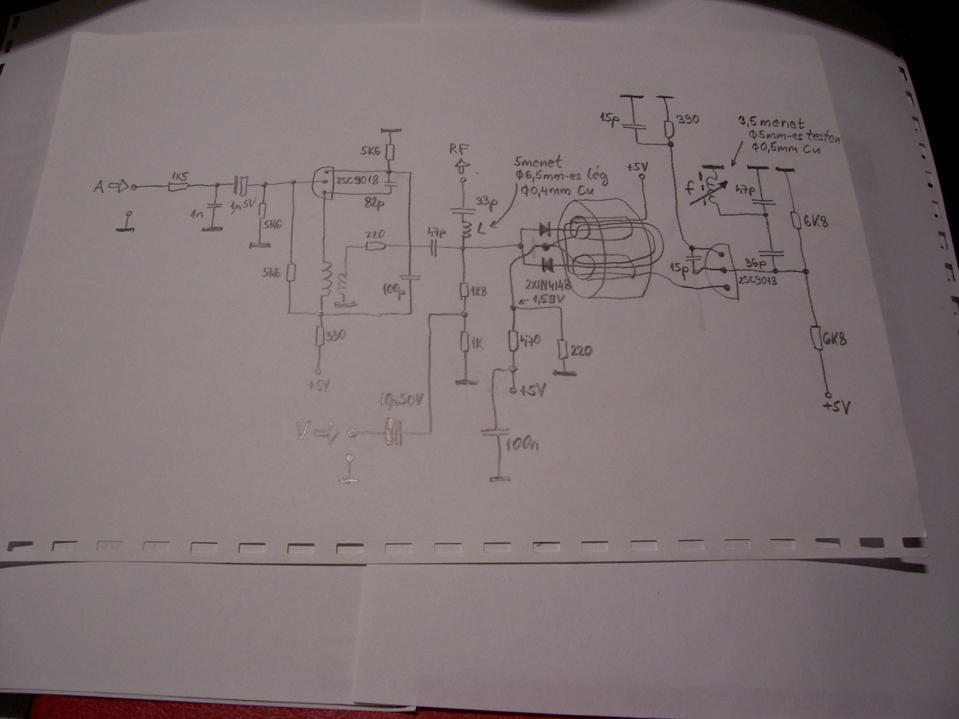

(#) vede hozzászólása Jan 20, 2019 / 1
Itt egy RF TV Modulator a jó öreg "SEGA MEGA"-ból. +5V~14mA tápot igényel. Akár a STBox-ból is lehet tápláni. Egyszerűsége és kis fogyasztása ellenében igen jól működik.
