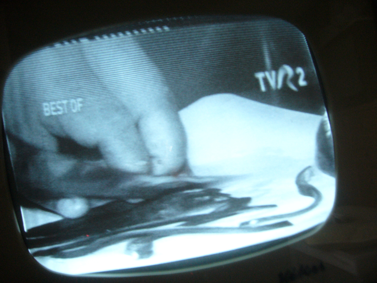

Sziasztok! Van egy pár régi (egynormás VHF) televíziókészülékem. A hangot sikerült kétnormásítani, így a kábelsáv azon szakaszán fellelhető pár tévéadás (6-7db) nézhető, amelyet a készülék vételi tartománya "átfog". Rátennék egy videomagnót, de az UHF30-60 közt állítható tartományban adja ki a "signal" jelét. Eszembe jutott hogy van egy UE100 konverterem, amely VHF12/UHF26. Lehetséges lenne UHF30-főlé tenni az átkonvertálást? (Mint pl a Pécs környéki konvertereknél , amelyek eleve a VHF4-est konvertálták UHF32) S így közbeiktatva talán megtalálható lenne a videomagnó signal jele is.
Ui: Kipróbáltam a konvertert 9V-ot adtam neki 2k2-n át. Mert ezek a kütyük 6V-al mentek eredetileg. S meglepetésemre fogtam egy földfelszíni televízióadást! Úgy látszik Románia még ad. Meg egy magyar nyelvű rádióadást is találtam mellette. Megtaláltam az UE100-as kapcsolási rajzát és leírását is: Bővebben: Link A hozzászólás módosítva: Jan 11, 2015

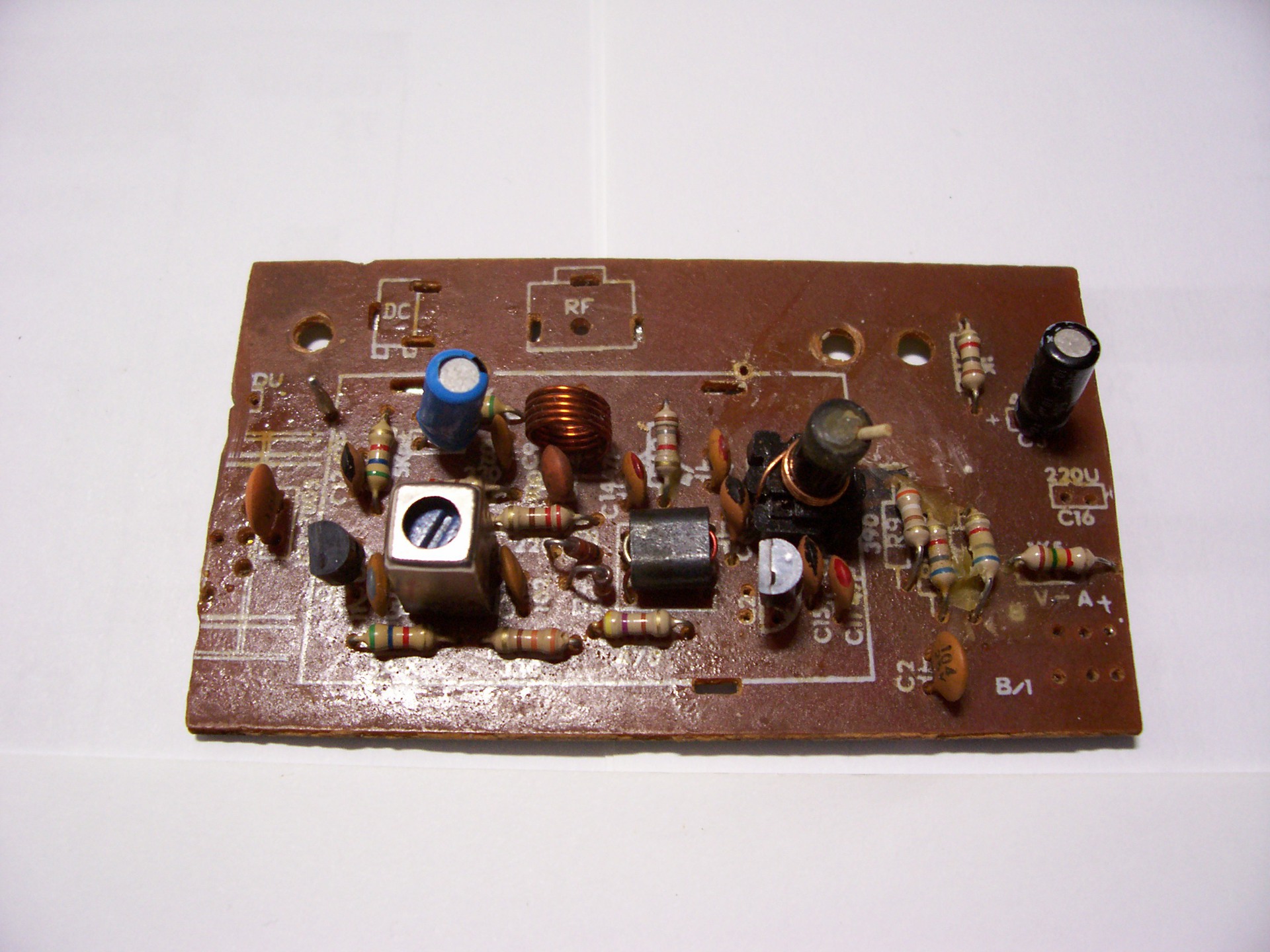

Szedtem ki egy régi videómagnóból egy RF modulátort, amit önmagában ki is próbáltam 6VDC-ről üzemel, és ehhez szeretnék valami kis egyszerű tranzisztoros erősítőt csinálni, nem kell nagy hatótáv max a szomszéd szobáig szeretném át vinni a jelet vezeték nélkül természetesen. Ez a modulátor az UHF sávban üzemel egyébként. Tudtok valami jó erősítő kapcsolást hozzá, amit nem nehéz elkészíteni?
Lehet egy egyszerű antenna erősítő elég. Vagy még az sem, lehet két irányított antenna szembe fordítva is elég.
Egy antenna erősítőm van itthon de az vételre van.
Először azért próbáld ki az RF modult. Tegyél rá egy UHF antennát, mondjuk egy lepke antenna nem is olyan nagy. Ha olyat szereztél, amiben van erősító, azt vedd ki, mert most adó antennának fogod használni.
Szerintem külön erősítőre nem lesz szükséged. az antenna erősítőt is kipróbálhatod, ha fordítva használod, az antenna erősítő bemenetére az RF modul kimenetére kötöd, és az antenna erősítő kimenetére az antennát. Az illesztésekre figyelj, aszimmetrikust, csak aszimmetrikussal köthetsz össze, ha az erősítőjétől megfosztott lepkeantenna szimmetrikus lesz, ahhoz fog kelleni egy balun. Egyébként az antenna erősítő kimenő teljesítménye nem sokkal nagyobb, mint magának az RF modulnak. De mindent kikell próbálni. |
