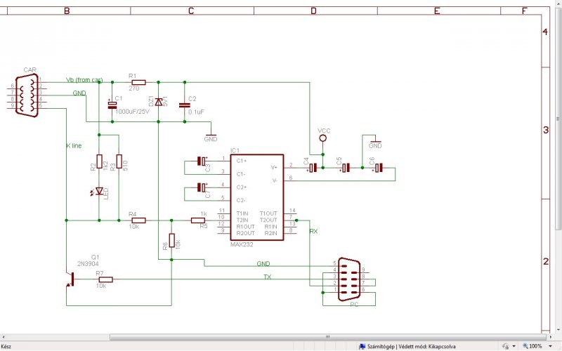

Sziasztok,mi is megepitettuk az uniscan illesztot az elso oldalon kozzetettet.A kerdes az a 4 forrpont ami a rajzon .. only K-line jumping- al van jelolve ..Hogy valojaban hogy is kellene kineznie az osszekotesnek.mi kapcsoloban gondolkoztunk csak mit mivel? Ha valaki tud segiteni elore is kösz.
Van a rar csomagban egy kabel.bmp. Igy lehet a kütyüt jumperelni.Általában az európai autóknál a K vonalon van a kommunikáció in - out egyszerre egy szálon(ezért kell ezt összekötni.Ilyenkor az L vonal többnyire csak egy felhúzó busz(pl: vw). De van olyan autó ami pont ellenkezőleg az L vonalat használja kommunikációra.Értelem szerűen itt pont fordítva van az egész .Ezért van az only K line....

Lehet mégsem fog menni attiny nélkül??? Hahó?? összeségében 2 kérdsem lenne ezzel a topiccal kapcsolatban: 1.: működik e valakinél a mikrovezérlő nélküli kapcsolás bármelyik uniscan programmal? 2.: ha nem működik, akkor minek írjátok, hogy működik? 3.: ( ja ez már sok lenne)
Nem tooom! ... én még nem találkoztam olyan interfacessel amiben nem vólt mikrovez! ... de többen állítják, hogy OK! Nekem "gyári" van és abból is a 2. vált be!
Hmmmm! Na nézzük csak mi lehet ez?! Jó lenne ha tennél fel fotókat a készülékről. Akár a nyomtatot panelről is!
Nem fog működni attiny nélkül mivel az ebbe beégetett progiban van az egész karakterkészlet és a progihoz nélkülözhetetlen hardverkulcs.De ha már megépítetted akkor már nem sok kell hogy működjön.Beégeted az attiny -t és kész.
Igen, csak nem ezt a kapcsolást építettem meg, hanem a ddt2000-est, de mind1, mert az mcu-t úgy is rendelni kell, tehát nem olyan nagy érvágás hozzádobni a többi pár alkatrészt, csak nem akartam ennyire belefolyni....

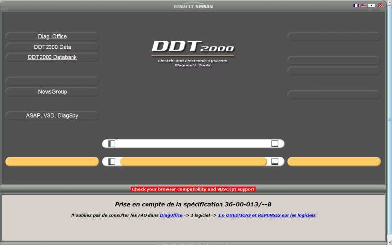

Hmmmm! Igen a DDT2000-eshez is KK-L interfaces kell, de az tuti, hogy az Uniscan Visa progi nem fog menni azon a z illesztőn! Apropó a DDT2000 progiját feltettem a laptopomra, de sehogy sem tudom beüzemelní!
A következő a helyzet: Letöltöttem, ISO kiirva lemezre, telepítettem a progit. Az ikonra kattintva elindul, viszont a gk válsztásához érve üres az oszlop! Mi afranc baja van?! Valaki tud segítení?!
A klubunk (www.lagunaclub.hu) oldalan feliratkozol, aztan az egyik altopic, a ddt2000 telepitese es hasznalata c. reszben megtalalod, amit keresel.
De eloljaroban: a kozepso kepen alul azert piros a szoveg, mert be kell kapcsolni az aktiv tartalom futtatas engedelyezes c. kis kapcsolot az explorer Tools/internet options egyik alpontjaban. Egyebkent milyen auto? A DDT2000/ECU alkonyvtarban hany xls file van kb?
Szia! Köszönöm asegítséget! ...regeltem, de én nemtalálok ilyen topikot ami a ddt2000-el foglalkozna!
A böngészőm pedig Google Crom és Opera. ...nem találom azt a bizonyos kapcsolót! ... de ebben a höségben még keresgélni sincs kedvem!
az internet explorerrel próbáld, nekem azzal futott ddt2000, de sokadjára... egyszer ugynis kiírta az ie a fenti sávban, hogy aktív tartalom engedélyezéséhez klikk....
Elkészült az uniscan, és működik is!!! Köszönetemet fejezném ki az oldal üzemeltetőjének és a hozzászólóknak!!!
Ja most próbálom feltenni az ie-t. (Win... 7-re nem is olyan egyszerű!) ...nem is toom nekem mért nem vólt a gépemen! (Talán mert utálom?! ... de ha ez kell neki?!)
Na mesélj! .. és milyen illesztőt építettél hozzá? az Uniscan 2 sorosportos mikró nélkül?
Mikrósat építettem, mert sajna a nélkül nem ment.
ATtiny-vel viszont tökéletesen működik. Beleraktam a 24c...-t is, ha már megrendeltem.... A 89c2051-es mikrós változat működik valakinek? Mivel tud többet?
Pedig ott van. A csevego a lagunaII-rol cimu reszben az elso oldalon van az altalanos, a masodik oldalon pedig az, ami neked kell, a telepites.
Egyebkent 6-os explorer alatt jol megy, 7-es alatt mar trukkozni kell, 8-ason szerintem nem fog menni. De ez nem a programot minositi, elorefele keves progi tud kompatibilis lenni...
Az lenne a kérdésem, hogy valaki próbálta már XP vagy WIN7-es alatt futtatni az UNISCANT? Nekem DOS Box-al működik a program, csak abban nem vagyok biztos, hogy a PCMCIA -2 soros port átalakítóval össze tudom-e hozni a diagnosztikát.
Na igen! Az XP-s gépre simán fel tudtam tenní 7-es IE. -vel tökéletesen fut! Win7-re sehogysem akar működni! (8-as IE.) .... de az lényeg, hogy sikerült! Nagyon köszönöm a segítséget!!!
