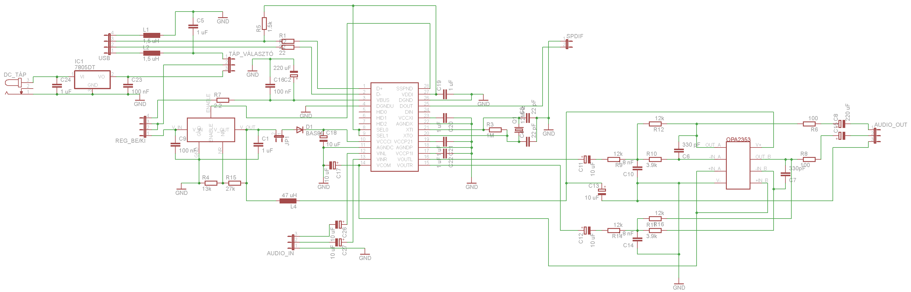

(#) zetef hozzászólása Okt 31, 2009 /
Ezt a verziót rajzoltam meg, segítségre lenne szükségem hogy korrekt-e? Előre is köszönöm!
Üdv. zetef
(#) vandorbot válasza zetef hozzászólására (») Nov 8, 2009 /
Azt a változatot amely az ic gyári adatlapján van. stab ic és tpa és gombicok nélkül. Az RC szűrő az audio kimeneteken van az ajánlás szerint. Ónozott rézdobozba raktam, tudja a 98DB jel/zaj viszonyt. Itt-ott még van tüsi a spektrumon testelési hibák miatt.
Pl. a legnagyobb 7KHz-n, ami 75DB-ig nyúlik föl. Ha a bemenetéről kihúzom a csatlakozót (ami a keverőpulttól megy) megszűnik.

(#) Petroimro hozzászólása Jan 21, 2010 /
Azt szeretném kérdezni, hogy az EBBEN a hozzászólásban csatolt PCM2902 nyák rajz melyik kapcsolás alapján készült, és mi célt szolgál, mit "csinál" a képen sárgával bekeretezett terület?
(#) Ricsi89 válasza Petroimro hozzászólására (») Jan 21, 2010 /
Én ezt egy mikrofon előerősítőnek nézem. Egy egyszerű 1 tranzisztoros előerősítő egy elektret mikrofonhoz. A többi része meg a gyári adatlapi kapcsolás.
