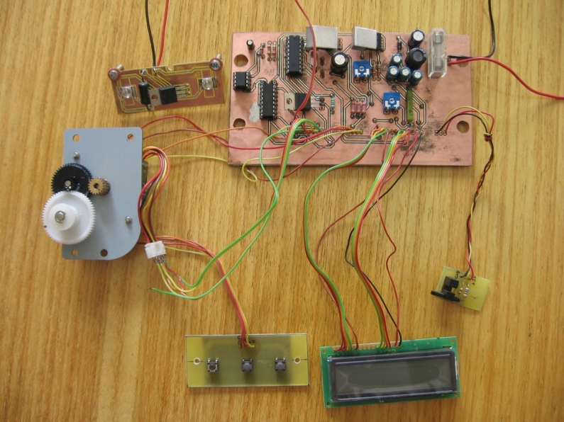

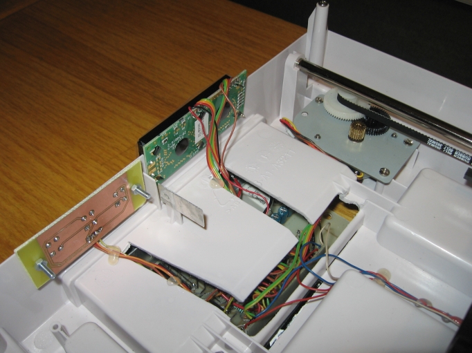

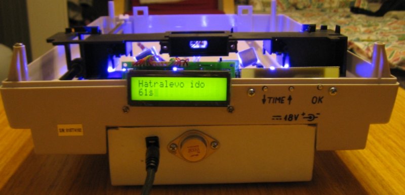

Úgy tűnik elkészült a scanner-ből kialakított UV-Ledes levilágítóm. 4db. Cree XR7090UV L1 UV8 11 típusú LED üzemel benne 10V-ról kettesével , LM317-es áramgenerátorról.
A 3.-dik verzióban a 19V-os bemenő feszültségből (ennyi kell a léptetőmotornak) a 10V-ot MC34063AP IC állítja elő a ledek részére. Egy 7805-ös állítja elő az 5V-ot a két PIC részére. Egy PIC16f628a felel az időzítő működtetéséért és egy PIC12f629 lépteti a motort.
A cikk készülőben, de csak az után fogom feltenni az oldalra ha kitapasztalom a megvilágítási időket. Néhány képet azért teszek fel.

Elvégeztem a sávos levilágítási tesztet. Egy 1mm vastag plexit fújtam le P20-al és 4 percenként arrább toltam rajta a takarást. 16 percnél még kicsit látszik a P20 maradvány. 24 perccel fogom az éles levilágítást végezni a biztonság kedvéért. A 2n3055 alá 2mm-es alulemezből egy 35mmx90mm hűtést tettem, mert hosszabb távon melegszik. Már csak egy aggodalmam van. 10 perc után tojást lehet sütni a léptetőmotoron. A léptetőmotor egy Mitsumi M42SP7 110ohmos változat. 18,5V-ról hajtom, egy tekercses léptetéssel.
(#) bbatka hozzászólása Okt 11, 2008 /
7 percig járattam a szkennert. Csak egy kicsit melegedett fel a léptetőmotor. Így már másként fest a helyzet., mert úgy látszik csak álló helyzetben melegszik.

(#) eSDi válasza bbatka hozzászólására (») Okt 13, 2008 /
Ha áll a motor, akkor kapcsold ki a tápfeszét. Szerintem ennek nem kell nyomatéktartás álló helyzetben. Így biztos nem fog melegedni.
(#) még1MbR válasza Zoli_bácsi hozzászólására (») Okt 13, 2008 /
Én rossz/régi szkennerből nyerném ki, ha éppen nincs valakinek a baráti körben ingyen, a vaterán biztosan van bagóért...
(#) bbatka válasza eSDi hozzászólására (») Okt 13, 2008 /
Még nem volt időm belenézni a PIC programba, de nem is emlékszem rá hogy hogyan lehetséges hogy álló helyzetben feszültség van rajta. Nem nagy tragédia a melegedés, mert ha nem használom akkor lehúzom róla a tápellátást. Délután otthon majd megnézem a programot. A hardverbe már nem nyúlok bele, mert már kicsit unom.
