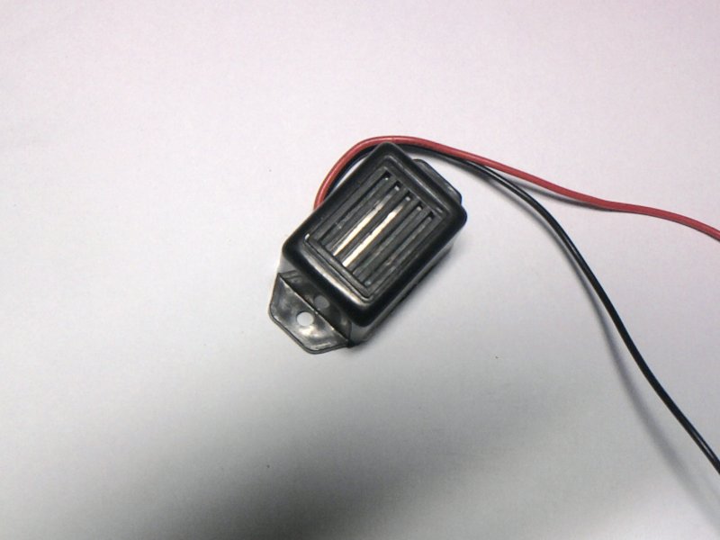

(#) dizi válasza bobz hozzászólására (») Máj 4, 2010 /
Nincs benne semmi különös egy a képen látható membrános un zümmer a lelke minden vakondriasztónak
ezt a kis zümit az elektronika olyan 30-40 mp-ként egy 2-3 mp idejére kapcsolja be ez mintegy 400Hz frekin szól.
Honnan veszed,hogy a te ketyeréd nem működött,ezeknek a hatása nem azonnal jelentkezik van úgy, hogy egy hónap is eltelik mire tudatosul abba a szerencsétlenben,hogy őt igen is zavarja valami, de nem tudja,hogy mi,de addig is túr mint a vad barom,lehet azért is túrta körbe mert zavarta és a laza talajban nehezebben terjed a rezgés,illetve a különböző dolgok mint pl fa gyökér,tégla darab ez az stb,ezek mind máshogy verik vissza a hangot.

(#) bobz válasza dizi hozzászólására (») Máj 4, 2010 /
Köszi szepen. Megprobalunk valamit összehozni. Még 1 kérdés- zummert hol találhatok? Nincs véletlenul valamilzen kapcsolási rajzod? Nagyon megköszonném!

REZGÉST mindegy,hogy zümmert vagy egy villanymotort aminek a tengelyén egy súly van (lásd telefon vibramotor) csak nagyban, vagy lehet olyat is csinálni,hogy egy relét úgy kötünk be,hogy önmagát szaggassa és kész a fegyver.
bobznak meg üzenem ,hogy ilyen zümmert meg bármely elektronikai üzletben lehet kapni.
