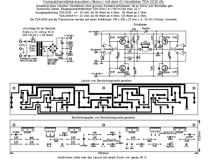

Sziasztok! Highand mesternek ennek a Tda2030 változatához volt -e már valakinek szerencséje? http://www.hobbielektronika.hu/forum/files/79/793a2aec81b52c4c78a40...e7.jpg
Működő képes ez a kapcsolás , nekem is jól megy .
A kapcsolással hány W-ot lehetne kivenni ? az ic-ből?
