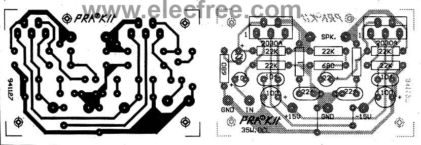

Sziasztok! A segitségeteket kérném abba hogy készitettem 1 tda 2030 hidas kapcsolást,és az a problémám,hogy 3/4 hangnál elkezd recsegni a 8 óhmos hangszóróm.A táp fesz 2x15v.Ha van ötlet nagyon megköszönöm.Üdv,Zsolt:.
Szia! A 3/4 hang nem túl egzakt meghatározás
![]() Tételezzük fel, hogy nem adja le az elvárt teljesítményt. Ellenőrizd az ellenállások tényleges értékét, mert lehet a fázisfordítós oldal nem pontosan -1x-es erősítésű. Könnyen ellenőrizheted, ha a hangszóró egyik pontját a testre kötöd, a másikat pedig az egyik, majd a másik speaker csatlakozáshoz kapcsolod. Mindkét esetben azonos hangerőt kell tapasztalnod.
Az ellenálások értéke ,és a kondenzátoroké is megfelelő az igaz hogy a kimenetelnél nincs meg az 1óhm,hanem csak át van hidalva.Talán ez befojásolja a normális működést?
Ezt eddig nem árultad el
Rendben ki szedem az átkötést,és holnap beszámolok az eredményről.köszönöm a segitségedet.Üdv:
