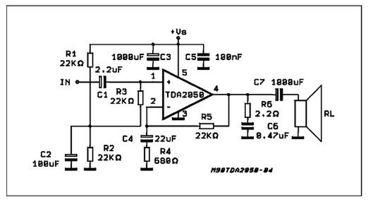

Szia! Kérlek linkeld be azt a kapcsolást amit megépítettél.
Ez a te kapcsolásod csak ennyi változtattam rajta hogy stereóban van.
Ha betartottad a kondenzátorok előírt feszültségtűrését, akkor nincs semmi tennivalód, mehet rá a 24V.

Az R1 és az R2 állítja az erősítést, Au=1+R1/R2.

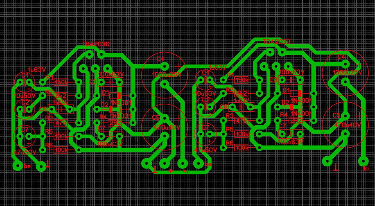

Amire még gondoltam hogy valamit rosszul csináltam a nyákon. Mellékelek egy képet hogy lássátok. A hozzászólás módosítva: Dec 19, 2015
A testet sajnos nem szabad így összekötnöd. A 470µF kondikat egy külön vastag vezetősávval (utólagosan dróttal) kösd össze és ennek felezőpontjára kösd rá a tápot.
Az RCA-d ezek szerint még rosszul van bekötve, amelyiket bedugod annak kell szólni, mivel szemmel követhető a dolog, meg tudod magad is oldani.

Meg csináltam, átkötöttem a GND-t és a régit elvágtam, de nem változott semmi.
Valami ötlet? Ha kel holnap készítek képet a nyákról.
Mindenképp készíts képet, az segíthet!
A kép hasznos lesz.

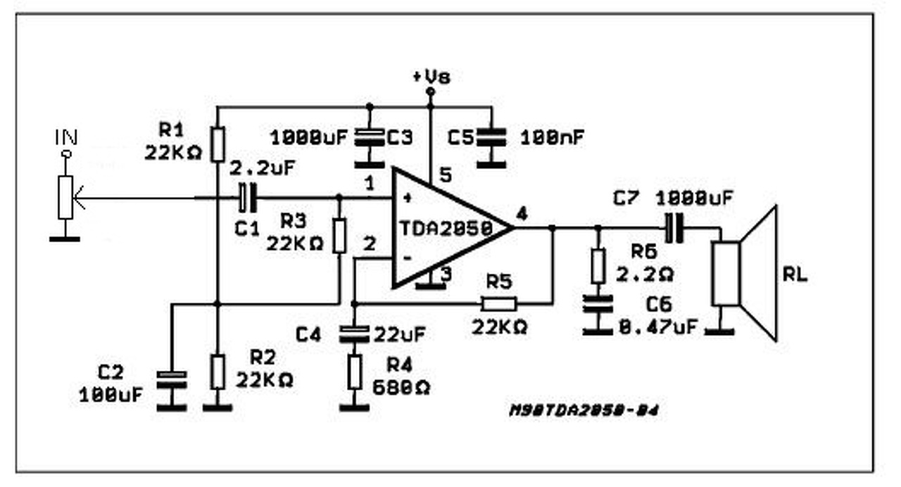

Ebben a kapcsolásban hová tegyem a potmétert hogy lehessen szabályozni a hangerőt? Mi legyen az értéke? A választ előre is köszönöm.
Szia.
A bemenet elé tedd a potit és az értéke 47...50 kOhm körül legyen.
