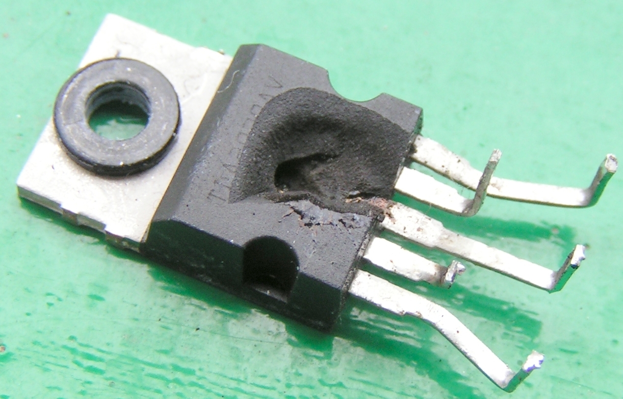

(#) Norberto válasza miklosch hozzászólására (») Márc 18, 2006 /
Egyszer az enyémből is kiszállt
Íme egy fotó, ami azt bizonyítja, milyen ereje volt a feltörekvő gázoknak/gőzöknek:
(#) isamisa válasza Norberto hozzászólására (») Márc 18, 2006 /
azta.... Ez nagyon durva

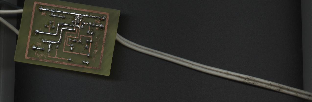

Megépítettem a végfokot, minden kondi, dioda polarítása jó, minden szépen be van forrasztva, rákötöttem egy jelet, tápot, hangszórót, mindegyiknél ügyelve a helyes polarításra. A táp szereppét egy egyenáramú adapter, 18V-os töltötte be.
Tapasztalatok:
krkrkrkkrrkrktrtrtrtr hangok, hangerő jó, ha feltekerem melegszik az ic....
Mi lehet a bibi?
Kössz!
(#) Slope válasza KeserűCukor hozzászólására (») Márc 29, 2006 /
na ezt a hangot jó leírtad
„minden kondi, dioda polarítása jó, minden szépen be van forrasztva, rákötöttem egy jelet, tápot, hangszórót, mindegyiknél ügyelve a helyes polarításra”
ha ez így lenne, működne...
a hanggal pontosítanál, meg miaz, h a hangerő jó?
Így elsőre valami nagyfrekis gerjedésre gondolok (amit már nem hallasz, csak a tápot tépi (talán ez okozza azt a
„krkrkrkkrrkrktrtrtrtr”
hangot, meg fűti az ic-t)

Szerintem az IC melegedett túl forrasztáskor, mert totál lenyomtam, így a lábak rövidek voltak, szal egyből az IC melegedett, és a túlsó oldalra is átfolyt az ón...
Nem lehet valahogyan bemérni, hogy az IC jó-e még?
Kössz
(#) Slope válasza KeserűCukor hozzászólására (») Márc 30, 2006 /
Pl. gond van a bemeneti jel hozzávezetéseivel, vagy a visszacsatolással. A TDA-k sokat kibírnak hőben... nekem még nem sikerült forrasztással végzetesen túlhevíteni egyet sem.
Csinálj fotót a nyák mindkét oldaláról, aztán meglátjuk.
(#) KeserűCukor válasza Slope hozzászólására (») Márc 30, 2006 /
Digifoto tesomnál van, de a scanner ennyit tudott azért...
Nos nézzétek végig, valamit azét ki lehet venni belőle, az ic-nél azért van akkora paca, amert tövig lenyomtam, és csak a lábak látszanak a képen
HELP!
THX!
