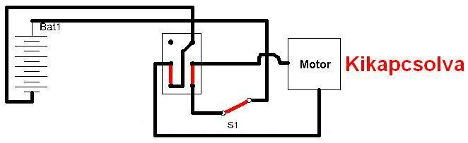

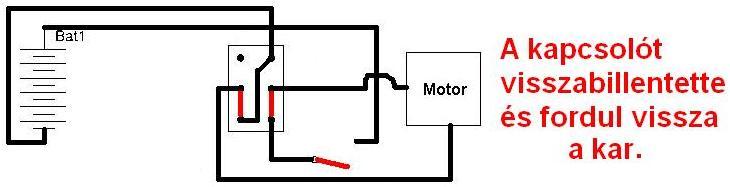

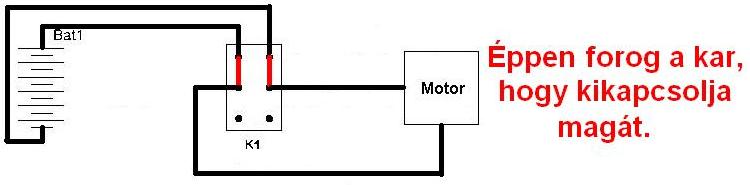

Hello! Csináltam egy folyamat ábrát a useless machine-ről.És ne felejtse el senki,hogy a kapcsoló amikor be van nyomva nem "vezeti az áramot" és benyomás nélkül "vezeti az áramot",de ezt is belehet kötni rosszul.Segítségképp elmondom,hogy a középső lábat le lehet vágni A képen amikor be van nyomva(két pont összekötve) akkor nem vezeti az áramot
(#) Zoli_bácsi válasza pcroland hozzászólására (») Jan 28, 2011 / 3
A mikrokapcsolót fordítva rajzold és jó lesz. A kar benyomja a mikrokapcsolót, de ezzel bontja az áramkört.
(#) pcroland válasza Zoli_bácsi hozzászólására (») Jan 28, 2011 /
Úgy gondoltam! Benyomva=két pont összekötve(pirossal),ekkor bont,"nem vezeti az áramot",de mondjuk tényleg nem azt szokták jelölni,hogy be van-e nyomva vagy sem hanem,hogy nyitva van-e vagy zárva.

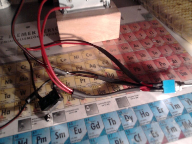

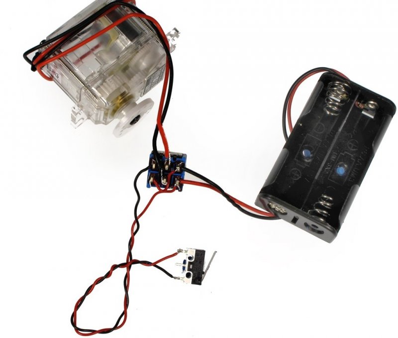

Hello! Megcsináltam kábelezést és szerencsére működik annak ellenére,hogy egy lábnál annyira megolvadt a műanyag,hogy szinte kiesett a láb.Az egyes képet csak a neten találtam második az enyém
(#) válasza pcroland hozzászólására (») Jan 31, 2011 / 1
Annak a karos kapcsolónak sajnos elég gyenge minőségű a háza, nekem is volt már, hogy megolvadt a láb körül. Nagy baja nem lesz ilyenkor, de óvatos és gyors forrasztással akár meg is előzhető a dolog.
(#) pcroland válasza hozzászólására (») Feb 1, 2011 /
Csak én egy lábat rossza helyre kötöttem és ki kellett forrasztanom.Ekkor olvadt meg.Ja és jó tanács:A piros festék a láb felén nem dekoratív elem hanem kb lötstopp.Az előző kisérleti kapcsolóm lába annyira megolvadt,hogy nem lehetett átbillenteni. Ki is dobtam.

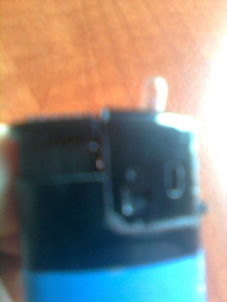

(#) Péter98 válasza janikukac hozzászólására (») Feb 13, 2011 / 1
janikukac az öngyújtó szerintem tök poénos én is megcsináltam tök egyszerűen kell hozzá két tollrugó, 1 led, 3 gombelem ,forrasztópáka ,drót és késsz is.
