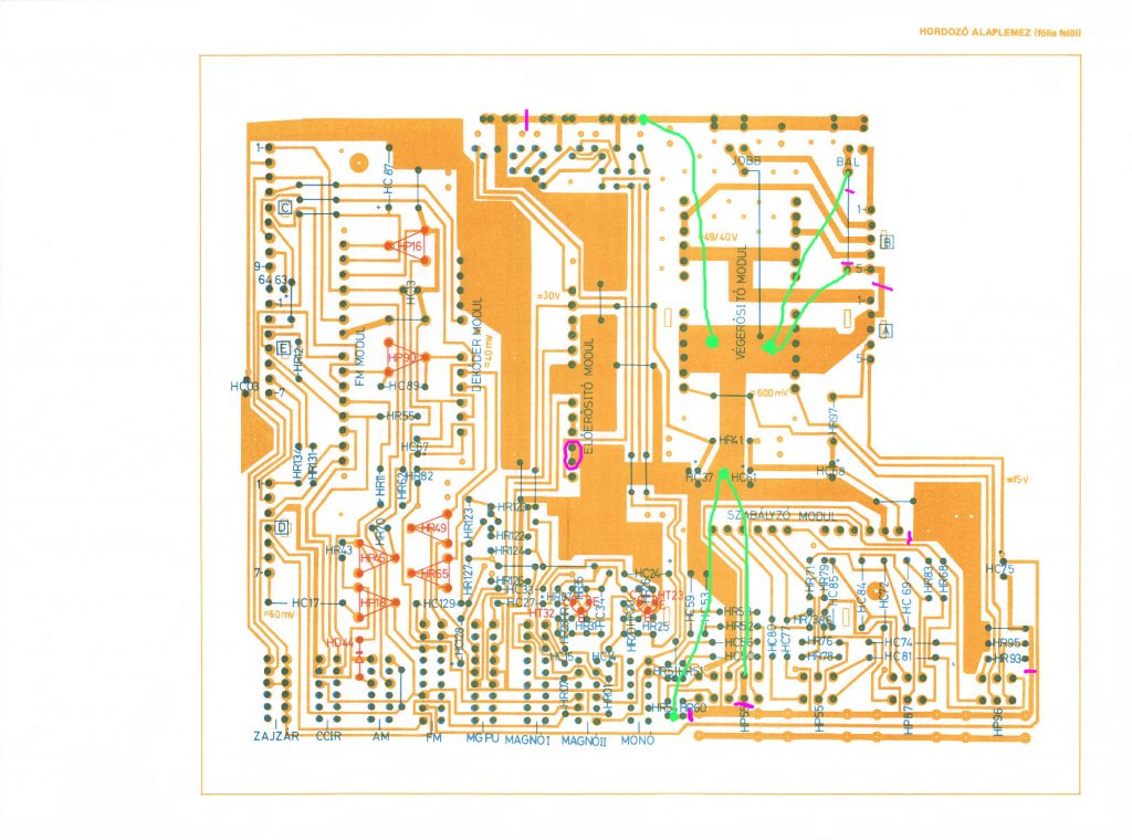

(#) bekeipeter válasza laci6662 hozzászólására (») Nov 14, 2011 /
íme a földhurok (alapzúgás) megszüntetése
A Lila vonal nyákvágást jelöl!!!
A Zöld vonal utólagos vezetéket jelent!!!

(#) laci6662 válasza wrxtr hozzászólására (») Nov 19, 2011 /
Én már kipróbáltam, működik a megoldás prímán, nálam sokat segített az alap brummon.
A NYÁK vágást pengével csináltam, egy kb 1-2mm-es szakaszt vágtam ki a bejelölt helyeken.
A berajzolt vezetékek közül a RIAA korrektorhoz menő már gyárilag be van építve az RA-6363-ban.
A hangszóró kimenetnél lévő NYÁK vágást nem feltétlen szükséges elvégezni, az a brummon nem változtat semmit, viszont a vezetékelés ott is érdemes mert elég vékony a panel szélén menő GND vezető ami a bal hangfal GND-jét adja.
Jó munkát! Üdv: Laci

(#) laci6662 válasza wrxtr hozzászólására (») Nov 21, 2011 /
Nyugodtan, szívesen segítek.
Amit nem muszáj (a hangfalcsatlakozónál amit mondtam) azt tényleg ne vágd, ott csak vastag rézvezetékkel erősítsd meg a kontaktust, és igaz ez mindenhol,, hogy nagy keresztmetszetű vezetékeket használj a vezetékelésnél (olyat legalább mint ami gyárilag is van benne alulról az alaplemezen).

(#) bekeipeter válasza wrxtr hozzászólására (») Nov 22, 2011 /
Tudom, itt az örök probléma a gond, amit a forumozókon kívül a tervezők is figyelmen kívül hagytak. Egyrészt a nyákfólia NEM SZUPRAVEZETŐ, másrészt az a szemlélet, ha mindent mindennel összeföldelünk, abból baj nem lehet. Ha ezek a teóriák igazak, akkor miért van az alapzúgás?
