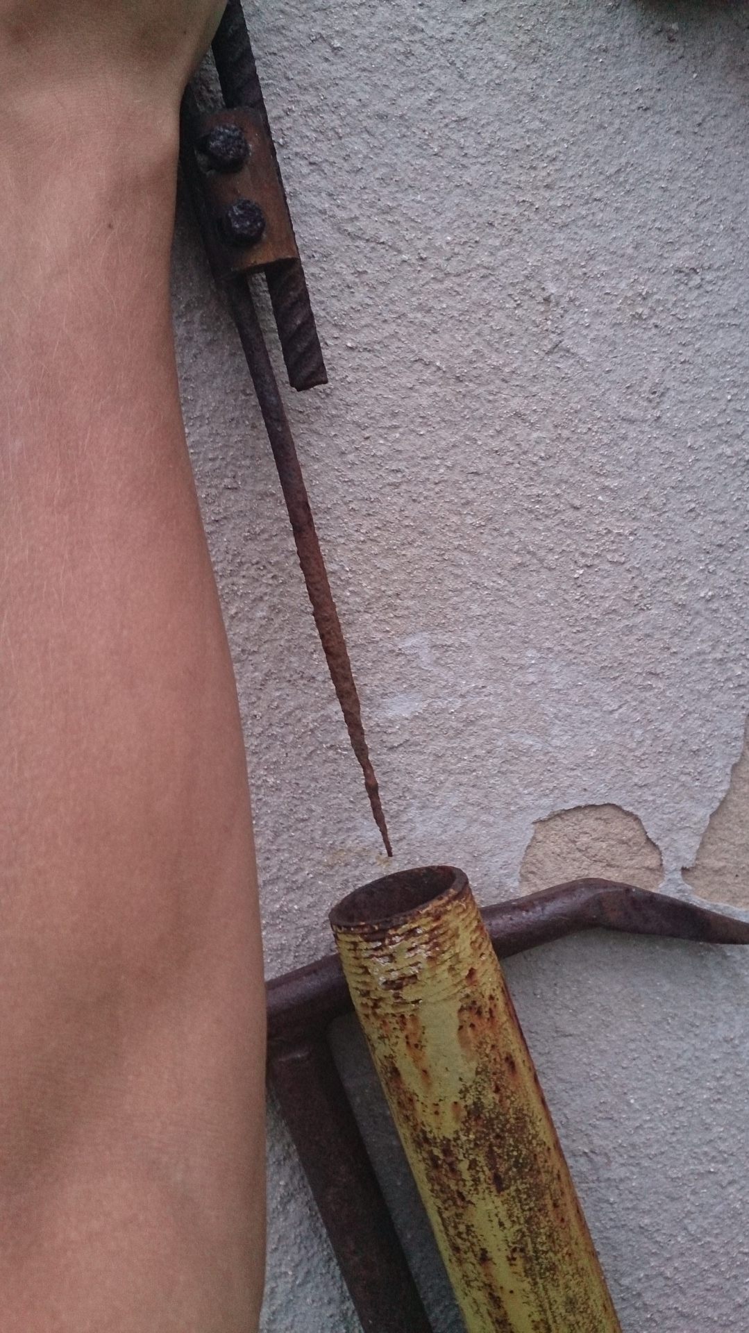

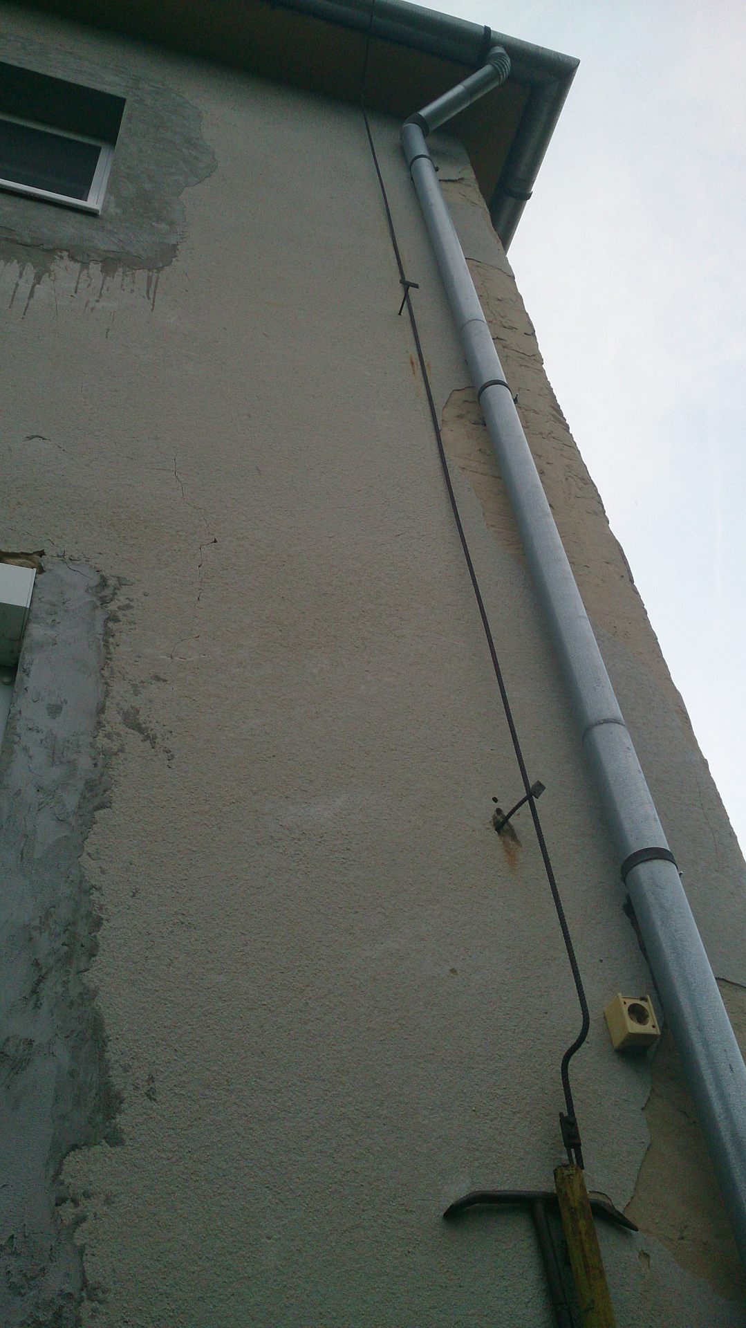

Adott egy társasház, elkorrodált villámhárítóval.
Házilag ezt meglehet javítani? A vastag alsó cső az csak mechanikai védelmet szolgálna vagy elég ahhoz kötni az acélrudat?
A cső csak mechanikai védelem. Ha ilyen az alja, a többi része sem lehet sokkal jobb állapotban.

Vagy villámhoz spéci szonda kellene? Apropó, szomszéd a villámhárítóra kötözte a 230V-os hosszabbítóját, az nem nagy gáz? Szerintem a villámot simán beviheti a lakásába, pláne ha rossz a villámhárító..
Azért az a fedélhiányos dugalj ott igazán jó helyen van
A dugaljnak fentről jött az áram a villámhárítóra tekert vezetéken keresztül, de azt leszedtem tehát áram már nincs benne, de a szomszéd ugyanolyan konnektora ugyanott van csak a túloldalt szintén a villámhárítón lévő vezetékkel.
Az ereszcsatornáról ha ereszt nem is beszélve. AZtán mivelhogy társasház ha a szomszéd beviszi a villámot a közös tápelosztóba az én cuccaim is kirobbannak. Aztán se a gázcső se a vízcső nincs EPH-zva, de még csak földelve sem.
Végülis a csövet akár fel is lehetne használni levezetőnek (alul is összekötve kell lennie a földelővezetővel, csak épp nem ajánlatos, mert a föld alatt nyilván még kutyább állapotok vannak, mint felette.

70 -es években készült, nemhogy villámvédelmi terv de se EPH se semmi nincs meg.
Pl a kéményekre sincs felvíve a villámvédelem, az égve kiálló rúd meg le is van már esve, csak a sodrony van meg a gerincen. Földelővezetővel? Szerintem a villámhárítót nagy ívben kerültetni kell az elektromos rendszerrel...
Nem. Az a villámhárító sosem volt megfelelő. A betonvas oda felejtős. Nem véletlen, hogy szétette a rozsda. Tüzihorganyzott elemeket kell felhasználni, ami erre a célra van gyártva.
Az egészet le kell bontani és újra építeni. Ha megfelelően meg van építve, évtizedekre jó lesz. Egy kis segítség, hogy hol találsz ilyen szerelvényeket : Bővebben: Link
