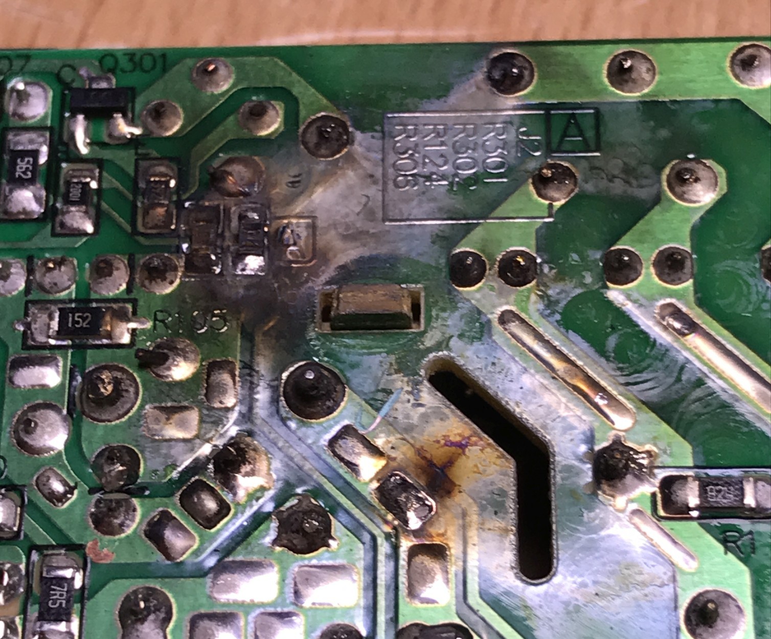

Egy rövid impulzus valószínűleg át sem jut az EMI szűrőn. Egy hosszabb túlfeszültségtől pedig szénnég az egész.
A mellékelt képen egy 15V Meanwell táp nyákja látható amiről egy kábelmodem üzemelt, amit csúnyán szétcsapott villám. A táp szekunderének negatívján érkezett a nagyfesz, ami a földelésre és a fázisra is áthúzott, a fázison megszakadt egy 2A-es olvadóbiztosíték is. A táp primerje üzemképes maradt, a vezérlő IC is elindul, a szabályzókörben lett fémgőzös néhány alkatrész, cseréltem a tápot, de javítható lenne. Minden más eszköz, ami ugyanezen a fázison volt azóta is üzemképes, konkrétan két 12V MeanWell táp ugyanarról a csomópontról kapja a 230-at, amin ez a táp is volt, mégis üzemelnek. Ami ledurrant, az közvetlenül az etherneten kapta a nem odaillő impulzust. ![]()

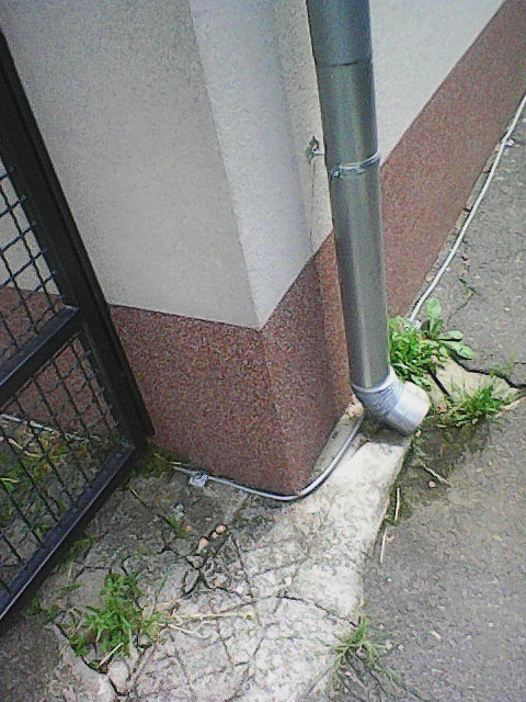

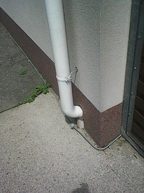

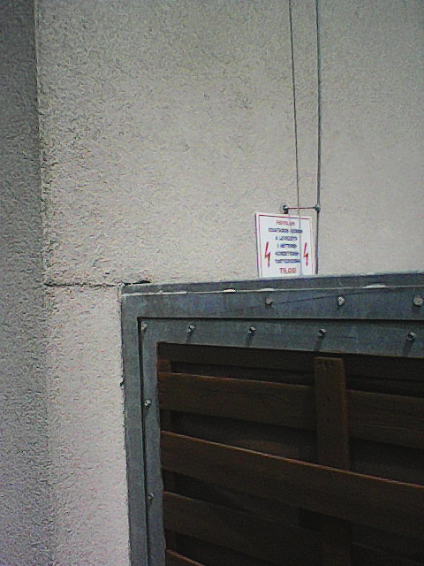

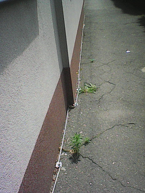

Szevasztok! A minap elsétáltam egy óvoda előtt. Arra lettem figyelmes, hogy a járda és a fal tövében köracél húzódik, ami követi az épület kiszögelléseit is, néhány helyen le is van rögzítve. Jobban megszemlélve a köracél bekúszik az épület két végénél lévő ajtó alatt, és az egyiknél látható (a másiknál csak sejthető) hogy a villámhárító levezetőjéhez van kötve. Van ilyen szabvány, előírás, hogy a talaj fölött össze kell kötni? És ráadásul ezt az utcára teszik. Nyilván itt lehetett a legrövidebb úton összekötni. Egy szép napon majd felszedik a fémtolvajok! A vélhetően nagyobb forgalmú bejáratnál a levezető mellett egy tábla: Figyelem! Vihar esetén a villámhárító 3m-es körzetén belül tartózkodni tilos! Az is érdekes, hogy az óvoda teteje cserepeslemez, szóval összefüggő fémfelület is, de a villámhárító mégsem a tető legmagasabb gerincén halad végig távtartózva, hanem valahogy a cserepeslemez alján elkúszik. Ezt sajnos nem tudtam fotózni, mert a régi telefonom elég rossz minőségű fotókat csinál. (Legközelebb jobban felkészülök.)

Igen -egy kerettel kell/lehet az épületett körbevenni. Ezt lehetne épitéskor a földbe süllyesztve ,utólag meg igy is. Lehet még kb 40cm-el a föld felett is. A cserepes lemez anyagvastagságától függően többféle megoldás is létezhet/megfelelő. más; lehetne független VV is. A két magasabb szomszédház tartana egy" felfogó hálót". vagy felállitani 3--4db (esetleg több) különálló oszlopot. De ez még léggömbbel is működne. (disney parkok ) Megfelelő méretek/arányok betartása esetén megfelelő. A hozzászólás módosítva: Jún 5, 2024

Valaha mikor a templom villámvédelmét kellett rendbe hozni, akkor valahol azt olvastam, bizonyos távolságnál közelebb lévő szondákat egy bizonyos keresztmetszetű vezetővel össze kell kötni. Itt lehet azért van ez a föld felett, mert nem volt keret az eltüntetésre.
Sikerült nagy nehezen megszemlélni a fenti illesztéseket, hát nemes egyszerűséggel a levezető a legrövidebb úton az esőcsatornához és a cserepeslemez széléhez van szorítva egy-egy lefogató bilinccsel. Mivel középületről van szó, inkább a tetőgerincen végigvitt köracél, felfogó csúcsokkal ellátva, lenne kívánatosabb. Lehet, hogy azért voltak ilyen nagyvonalúak, mert az óvodától kb. 50 méterre egy templom tornya magasodik, a másik irányban 100 méterre az emeletes községház, sátortetővel, egzakt villámvédelemmel.
Az első; a fémtető is megfelel felfogóként , ha.... itt jönnek a méretek/lemez vastagságok. S nem csak felfogó csúccsal lehet megoldani. (mit szólnál egy 90mm2 -s sodronyhoz? ) a második;ilyen esetben akár el is hagyható , s mégis megfelelő .... A 100m -t kicsit soknak érzem , de az 50m megfelelő .Persze ezt azért helyszinen kell megnézni.
Szia! Úgy tűnik, hogy a villámvédelmet az épület teljes elkészülte (talajrendezés, hőszigetelés, stb.) után kezdték el kialakítani, ezért született ez a nagyon buta megoldás.
1. Ha van felfogórendszer az épületen, akkor minimum kettő levezetőre van szükség, amelyek elsősorban földelőrúdban, mélyföldelőben végződnek a hatékony és minél rövidebb úton történő villámáram földbe vezetéséhez. A kettő meghibásodás/megszakadás esetén is előnyös, de elsősorban a villámáram keltette elektromágneses tereket oltja ki az épületen belül, ami egyébként kV-os feszültséget tudna indukálni a közelben és a falban haladó fémszerkezetekben, vezetékhurkokban. (És nem utolsósorban a levezetők számával csökken az a minimális távolság, amely alatt még a fémes levezetőrendszerről is képes másodlagos szikra képződni az épület egyéb jobb vezetőképességű részei felé.) 2. A levezetők - fokozattól függően - nem lehetnek maximum 20m-nél távolabb egymástól, amik földelésben végződnek, itt életbe lép egy másik követelmény, hogy ezeket a közel lévő földeléseket össze kell kötni egymással a talajszinthez közel. Ez úgy rémlik megengedhető talajszint felett is egy adott magasságig, de a leghatékonyabb ha ezt egy talajba ágyazott földelővezető köracél vagy laposacél biztosítja zárt hurokként az épület külső falai mentén (B-típusú földelés), mert így a teljes alapterületen nagyon egyenletes lesz a potenciáleloszlás, valamint a földbe ágyazott összekötő-vezető minden centimétere tovább javítja a földelési ellenállást, lévén hogy nem csak a függőleges rudak számítanak földelőnek, hanem a legalább fagyhatár alá és legalább 2,5m hosszúságú vízszintesen fektetett vezetők is. - A fentiek alapján megérthető, hogy valószínűleg nem volt semmilyen nagy kiterjedésű földelés és biztos csatlakozási felállások sem voltak a földelőrendszerből, ezért a levezetőket az út bontása nélkül mégis össze kellett valahogy kötniük. 3. Bizonyos vastagságú fémlemez tetőborítás felhasználható felfogóként, vagyis nem kell a jól ismert ágaskodó árbócot alkalmazni. Azonban én nem bíznék ebben, főleg hogy a villámvédelmi terv szintén az építkezés előtt szokott elkészülni és bár pontosan tudni, hogy milyen anyagokkal terveztek az építészek, a kivitelezők szinte mindig olcsóbb és rosszabb minőséget alkalmaznak az eredeti helyett, vagyis könnyen lehet hogy az eredetileg papíron megfelelő anyag csak fele olyan vastagságú lesz, ami máris könnyebben olvad/elfröccsen. A külső villámvédelmi rendszer ezért jó, ha nagy mértékben független az épületszerkezettől (most nem a levezetős vasbeton pillérekre vagy acéloszlopokra gondolok). A cserepeslemezzel a vastagságon kívül amúgy is van egy másik oltári nagy gond: ezeket kb. 1m széles sávokban rakják fel, ennyi a biztosan folytonos felület, így mindegyiket rá kell kötni villámáram vezetésére alkalmas kapoccsal egy köracélra (ami ebből adódóan kénytelen keresztülfutni a tetőn is, mint egy felfogó/levezető), mert egyébként a lemezek közötti áramvezetést semmi más nem biztosítja, mint néhány kétesen érintkező önmetsző csavar... nem hiszem, hogy bármilyen villámáram vezetésére minősítve lenne ez az átlapolt, csavaros rögzítés. 4. Nem kizárt hogy van néhány minősített eset a környezet figyelembevételéhez pl. távvezeték oszlop vagy adótorony, de hasonló kaliberű építmények villámvédelmére a környéken én nem alapoznék. Ha közrefogja két szélső épület villámvédelemmel, hasonló magassággal, 15-30m távolság felett akkor is maradna olyan része a köztes épületnek, ami már nem esik védett térbe, de ezt pontosan ki lehet szerkeszteni. A nagyobb probléma azok villámvédelmének a megfelelősége, mi van ha nem látja el a feladatát, netán erről felülvizsgálói jegyzőkönyv is születik? Abban a pillanatban becsenget az óvodába a szomszédban járt felülvizsgáló, hogy a hiba kijavításáig létesítsenek ideiglenes villámvédelmet? Mi van ha mégis elbontják a szomszédos épületet? Nem tudom mi erre a pontos előírás, de ha egy épületre kötelező valamilyen fokozatú külső villámvédelmet kiépíteni, akkor biztos vagyok benne, hogy azt környezettől függetlenül meg kell valósítani, sőt az időszakos felülvizsgálattal bizonyítani is kell hogy bármilyen külső tényezőtől függetlenül az adott rendszer az általa védett épületre kifogástalan védelmet biztosít. A levezetőnél kihelyezett figyelmeztető tábla egy hivatalos védelmi intézkedés és egyben mi más, mint a legolcsóbb is. A néhány méteres környezetében a villámcsapás pillanatában veszélyes lépésfeszültség alakulhat ki, ahogy a megérintése is okozhat áramütést a nagy áram miatti jelentős feszültségesés következtében. A táblához hasonló, de kézzelfoghatóbb védelmi intézkedés a levezető környezetében a talaj ellenállásának növelése, pl. kavicsfeltöltés és aszfaltborítás alkalmazása, vagy a levezető közvetlen érinthetőségének megakadályozása. |
