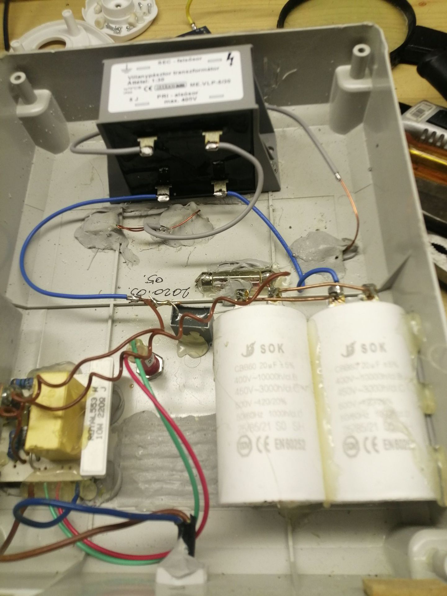

(#) mraulajos hozzászólása Feb 3, 2024 /
Ez egy gyárinak mondott pásztor. Ismerős valakinek. Ez a trafó volt benne. Tettem másik trafót, működik.
(#) Remci válasza mraulajos hozzászólására (») Feb 3, 2024 /
Gyárinak elég kókány
(#) mex válasza Remci hozzászólására (») Feb 3, 2024 /
Iszonyatos gányolásokat lehet látni, nem is értem hogyan felelnek meg bármiféle előírásnak ezek a förmedvények...
(#) kaqkk válasza mraulajos hozzászólására (») Feb 3, 2024 /
Gyári alkatrészekből van .
(#) mraulajos válasza Remci hozzászólására (») Feb 4, 2024 /
Bővebben: Link A belseje. Kép.
A hozzászólás módosítva: Feb 4, 2024
(#) Remci válasza mraulajos hozzászólására (») Feb 4, 2024 /
Attól hogy egy kinyomtatott képet rá ragasztanak,még nem lesz gyári . De ez csak az én meglátásom.
„Ez egy gyárinak mondott pásztor.”
A meglátásod elfogadom. Így látom/gondolom én is.
Jóvan,na, nem kötekedni akartam . Amúgy hány voltra tölti a kondit?
600V ra felnyomja két kondit (40uF) tehát a teljesítmény kijön belőle. ~~ 7 J. 1mp. impulzussal.
Miért nem lehet normálisan kivitelezni.?
(#) mex válasza mraulajos hozzászólására (») Feb 4, 2024 /
600V-ra ha felnyomja, akkor igencsak rövid életű lesz ez a profi pásztor.
Kevesebb ráfordítás,nagyobb haszon. A rögzítő elemeken spóroltak. A Makrai trafónak nem sok a 600v? Mintha 400v rémlene max a bemenő oldalon.
(#) mraulajos válasza mex hozzászólására (») Feb 4, 2024 /
Miből gondolod. 3 évig működöt neki.
