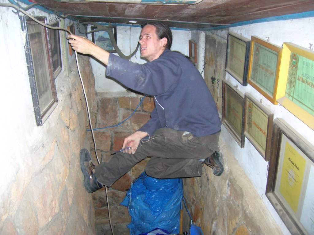

(#) rockersrac válasza bgsf hozzászólására (») Nov 12, 2010 /
Én is balról szoktam tenni, csak úgy voltam vele, hogy mint szerelés közben kiderült, több konnektorba volt jobbról kötve a fázis, mint amennyiben balra, így egyszerűbb volt mindet áttenni egységesen jobbra, meg a kazánnak a csatlakozóján is jobbra lett téve a fázis(a kazán dugvillájához nem nyúltunk - mármint szétszerelési értelemben) a beszereléskor, amit nem mi csináltunk, és mondom nem nyúlunk hozzá, nehogy bármi galiba legyen (mármint úgy értem, hogy nehogy garancia vesztés legyen belőle, vagy bármi egyéb ilyen dolog) És én személy szerint is balról teszem a fázist ha szerelek, de most speciel az összes konnektor a pincében jobbos fázist kapott, még a vegyes kazán keringetője is mivel, 3 kazán van haveroméknál: egy a fűtésnek-ami a fázis érzékeny elektronikájú, egy a használati meleg víznek, ez sima őrlángos, és van egy vegyes kazán, ami csak egy keringető szivattyúval rendelkezik, amit én kötöttem be, mert anno valamiért nem lett bekötve, csak betették, és szülők meg úgy voltak vele, hogy ,, majd hívnak szerelőt aki beköti" én meg úgy voltam vele, hogy ha már egyszer beszerelésre került, akkor legyen is üzemképesre bekötve! Egyébként hamarosan jelentkezem képekkel, addig is itt egy mókás kép rólam, villanyszerelés közben! A kép címe lehetne az, hogy pózolj falon villanyt szerelve!
(#) kadarist válasza rockersrac hozzászólására (») Nov 12, 2010 /
Mi ez a szürreális helyszín?
(#) rockersrac válasza kadarist hozzászólására (») Nov 12, 2010 /
Haverom pincéje, ahol a villanyt szereltük a hétvégén! (vagyis pontosabban, csak a pince lejárója egy része! )
(#) Pigi válasza rockersrac hozzászólására (») Nov 12, 2010 /
Neked létre se kell. Red Bull-t ittál.
