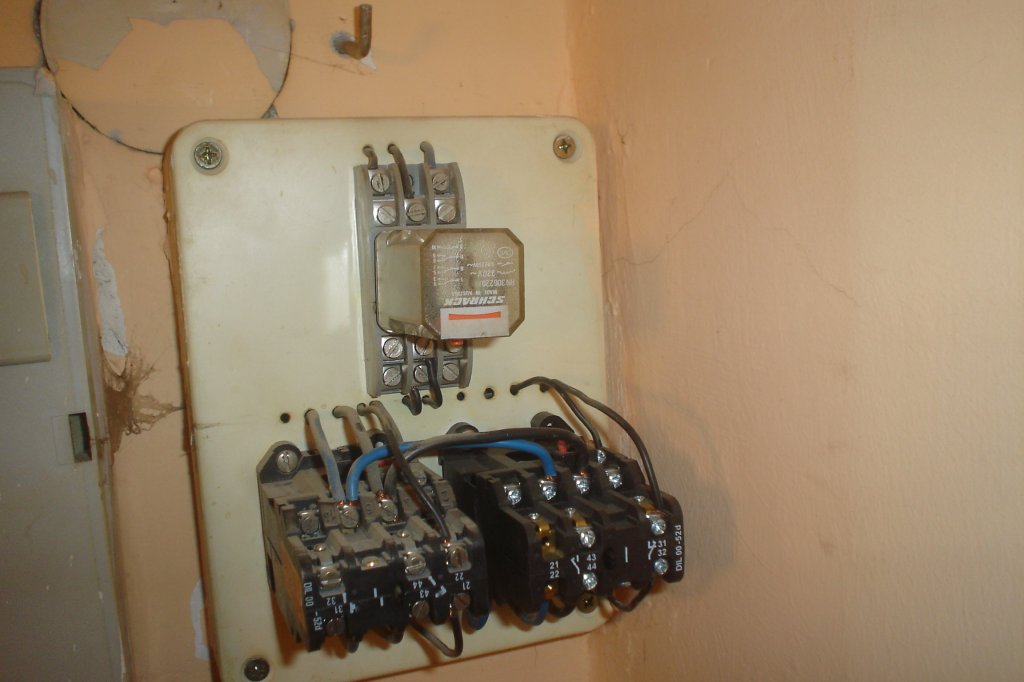

(#) Sword válasza proba hozzászólására (») Okt 26, 2011 /
No csináltam pár képet meg mértem is.
Még csak a nappali áramnál ugyan, de szerintem itt már jelentkezik is a probléma. Ugyanis a termosztát bekötésénél ~10A-t mértem, ami simán a fűtőtestek árama. Ráadásul a kontaktusok is szép szikrát vetnek oldáskor.
A képen a bal oldali mágneskapcsoló az éjszakai áramnál kapcsolja a fűtést, a jobb oldali a nappalinál.
A fenti relé lehet az átváltó.
