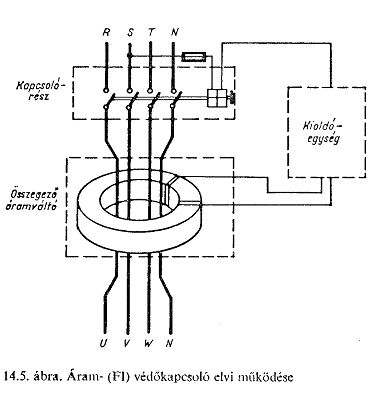

(#) VIM válasza dil hozzászólására (») Márc 7, 2010 /
Ezen az FI-n ki, hová kötné a bejövőt? Vagy mindegy? A többségen fel van tüntetve a belső felépítés, ami egyértelművé teszi annak bekötését.
(#) lapose válasza VIM hozzászólására (») Márc 7, 2010 /
A rajta lévő rajz alapján én alulra kötném.
(#) VIM válasza lapose hozzászólására (») Márc 7, 2010 /
Hát ez a baj! Hová illik kötni a betáplálást? Nem véletlenül a nyugvó érintkezőkre?
(#) dil válasza VIM hozzászólására (») Márc 7, 2010 /
Ezen a számozás sejteti, páratlanról a páros felé haladunk, tehát fent van a bejövő, lent az elmenő.
Jól látom a készülék bal oldalán egy segéd áramkör van ráaplikálva?
Megnéztem egy villanyszerelési könyvet, ott a betáplálási oldal a mozgó érintkező a rajz szerint.
(#) dil válasza lapose hozzászólására (») Márc 7, 2010 /
Ez elég érdekes, mert ismereteim, és tapasztalataim (40 év erősáramú villamosipar, villanyszerelő mester, technikus) szerint a kapcsoló-készülékeket úgy kell tervezni, hogy a kapcsoló meghibásodása, törése esetén a lehető legkisseb rész maradjon feszültség alatt, vagyis jelentsen veszélyt a felhasználóra.
Nem indokolja a könyv, miért van úgy?
Ez a Hámori Albert féle könyvből van, de akárhová lapozok, ugyan így van rajzolva MINDENHOL. Hozzá kell tenni ez a dolog olyan íratlan szabály, de erősáramú berendezéseknél, ha belegondolsz...
(#) Kalex50 válasza dil hozzászólására (») Márc 7, 2010 /
No mármost!!
"Mivel a teszt az áramváltót megkerülő sönt, ami létre hozza a 30-100mA-t, ezért" aztán a beépített próbaellenállás élettartama miatt egyáltalán nem mindegy, hogy miként kötöm be. Amennyiben ugyanis a söntellenállás a direkt ágra kerül, úgy simán le is égethetem, mivel a próbagomb megnyomására a leoldott fi relé esetén nem történik semmi érzékelhető esemény. Mikor pedig kijön a füst, akkor már késő.
Amúgy persze igazatok van, mert a tényleges működés szempontjából valóban mindegy.
A természetes nem Gabinak szólt, mivel nem Ő volt a megszólított.
(#) Kalex50 válasza VIM hozzászólására (») Márc 7, 2010 /
Ez a rajz is engem igazol! Természetesen az előző hozzászólás szerint felülre kell kötni a bejövőt.

(#) dil válasza Kalex50 hozzászólására (») Márc 7, 2010 /
Ha megnézed VIM általt csatolt Hámori féle könyvet, akkor látod ott a védelemre egy bizti.
Mindemellett úgy gondolom, ha valaki fel tesz egy kérdést, az összes, ezzel kapcsolatos hozzászólást elolvassa, ezért nem mindegy, hogy a "hozzáértők" mint mondanak, esetleg vitatkoznak egymással. Bár ez is hasznos lehet.
(#) DuMatyi válasza Kalex50 hozzászólására (») Márc 7, 2010 /
Az én ébresztőórám 5 wattos TV: legjobb ha nem nézed, úgysincs benne semmi értelmes.
Amennyiben jobban megnézed a rajzot (fi_rele2), látod, hogy ez egy elvi rajz. Az itt feltüntetett védelem sehol nem található a tényleges kivitelezésben. (nem is lehetne, mivel a kioldókör és a kapcsolóáramkör belül van a relé dobozán.
A megvalósítást lásd a (fi_rele1) rajzon. Itt már nem szerepel az általad biztinek nevezett védelem, viszont feltüntetésre került a próbagomb az ellenállással.
