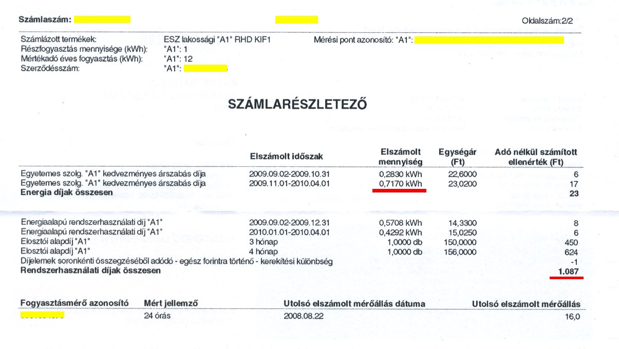

(#) gg630504 válasza zolika60 hozzászólására (») Jún 4, 2010 /
Én például legutóbb 1087 forintot fizettem 1 kWh energiáért. Nem tudom sajnálni az ÉMÁSZt.
