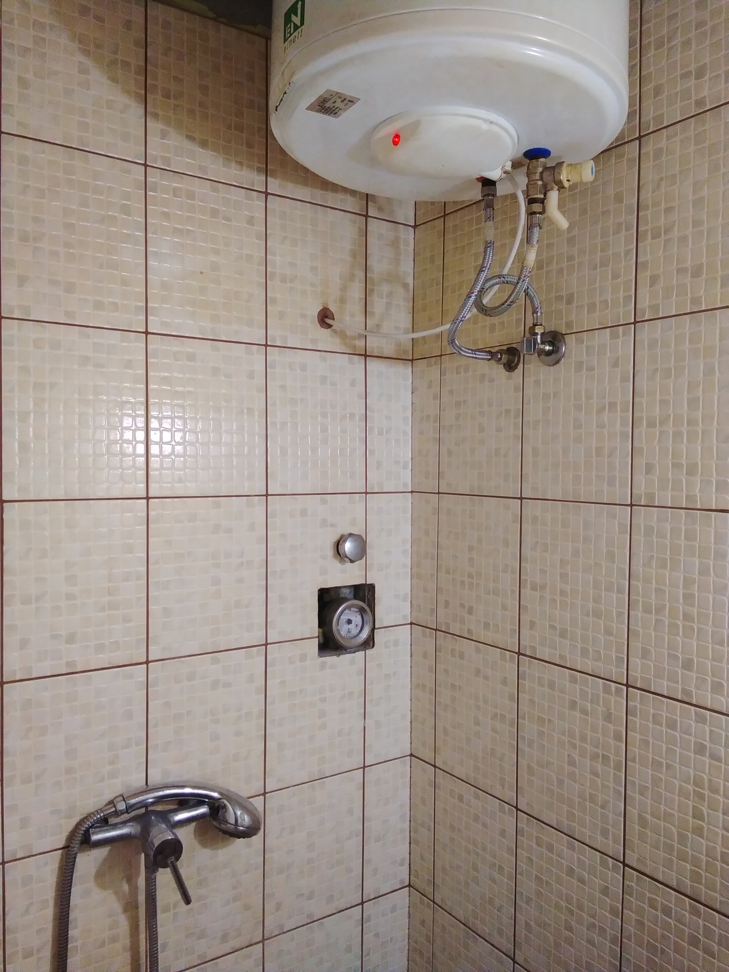

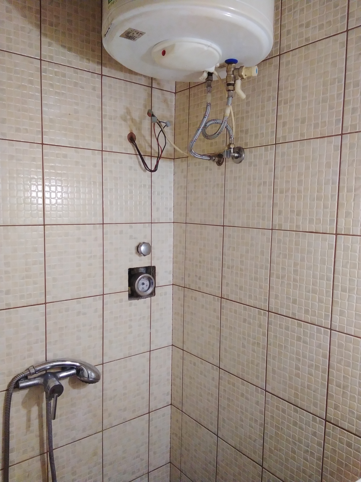

Tegnapi felfedezés: elektromos orosz rulett, zuhanyzóból kialakítva, egyszerűen, hatásosan. Kép mellékelve. "Jóvanazúgy..."
(A különálló vezetékek alumíniumok, a kábel MT, a piros földvezeték nem volt bekötve a másik végén, hogy fokozza az izgalmakat.) Elmondás szerint sok éve így használják... Mikor mondtam a tulajnak, hogy az életével játszott, nem kicsit elsápadt. Hát ők vigyáztak pedig... Aha, egyszer irányul rossz fele a vízsugár és annyi.
Természetesen kijavítottam (új kábel, biztosíték, firelé), a harmadik képen látható (eredetileg nem ezért mentem oda), mert az én felelősségem, ha egy veszélyt látok és nem hárítom el, akkor bizony sittes biznisz. Más hanyagsága, ez esetben durva hibája miatt nem megyek börtönbe.

(#) KU202M válasza _BiG_ hozzászólására (») Okt 18, 2023 /
És még a forróvíztároló alját is lefejelte valaki...

50 éve teljesen szabályos volt a forróvíztárolót a fürdőkád fölé, zuhanyfej fölé szerelni.

„50 éve teljesen szabályos volt a forróvíztárolót a fürdőkád fölé, zuhanyfej fölé szerelni.”
Persze, de ÍGY??? Láttad a képet? Olvastad, mit írtam?
Mellesleg van ilyen fogalom a villanyszerelésnél, hogy "zóna". Házi feladat az utánanézés.

„És még a forróvíztároló alját is lefejelte valaki...”
Nem én vóóótam...
Viszont a fejemet fogtam, mikor megláttam.
(#) gyuszo válasza _BiG_ hozzászólására (») Okt 18, 2023 /
A vízórát legalább letudják olvasni. Nem tud porosodni. Minden zuhanyzásnál le van mosva.
