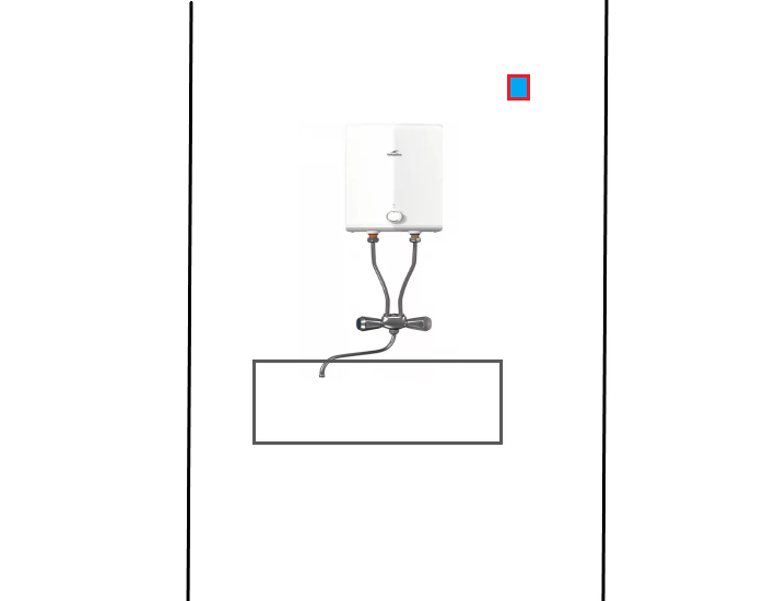

Régebben jópár ilyet végighalgattam --de az információ tartalma közel nulla volt. De elérte a célját mert mindenki befizette .......stb...stb. Ebből is csak Dr. Novothny Ferenc úr előadása érdekelne. Persze felvetődik, hogy a gyártók is igy gondolják-e? Hogyan lesz kevésbé szabálytalanMelyik megoldás a kevésbé szabálytalan ? Egy esetleges ellenőrzésnél (kisboltban vagyunk) melyikbe nem "kötnek bele" ?Kialakításra került egy kézmosó-sarok, ahol egy Hajdú MC5 mini bojler a melegvízforrás... Ugye a vízmelegítő dugvillás bekötésű, de sajnos nem ér el a konnektorig. Lásd a képen : a konnektor a "szabványos" 180 cm magasságban, a vízmelegítő farkincája éppen elér a tetejéig ... onnan még kellene vagy 70 cm ... 1, legszebb megoldás -szerintem- a készülék kábelének cseréje lenne hosszabbra - nem okozhat garanciavesztést ? 2, valamilyen "hosszabbítóval" odavinni a delejt. 2a egy lengő -pipa- dugalj + dugvilla a megfelelő hosszban, 2b egy falonkívüli dugalj a vízmelegítő teteje mellé - kábel - dugvilla, 2c egy falonkívüli dugalj a vízmelegítő teteje mellé - kábel - bekötve a meglévő konnektor alá Másik : 2 kW teljesítményhez elég a 3*1.5 sodrott rézkábel ? Ebben az esetben, szabadon lévő, 2*szigetelt kábelről van szó, a vízmelegítő valószínűleg nem üzemel 15 percnél hosszabban ... Villanymotor-kapcsoló bekötéseÜdvözlök minden tagot! A segítségetekre lenne szükségem régi Orosz villanymotor kapcsoló bekötéséhez! Vettem egy kombinált körfűrész-gyalugépet és nem tetszett nekem, hogy nincs földelés kötve rá csak egy fázis, nulla. Ezért vettem hozzá vezetéket, dugvillát ( gumisat ). Viszont nem tudom jól-e kötöttem vissza!? Segítsetek kérlek..A hozzászólás módosítva: Okt 15, 2024

1; a legegyszerűbb , legjobb megoldás -a bekötő kábel cseréje. álltalában nem okoz garanciavesztést, 2; A 3x1,5mm2 pont megfelelő.
Lehetőleg gyárilag szerelt (beöntött dugós) fehérre...
