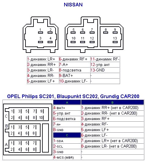

(#) vicsys válasza uli hozzászólására (») Szept 3, 2007 /
(#) gijo válasza uli hozzászólására (») Szept 3, 2007 / 4
Szia! nekem csak a VDO DAYTONA bekötési rajza van meg ,de 99-töl minden vw-be kompatibilis!a leirás szerint,hátha segit.üdv.

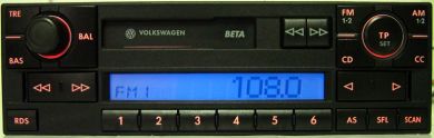

(#) uli hozzászólása Szept 4, 2007 /
Gijo! kössz szépen. Ez sokat segített! Amugy igy néz ki a cucc: (bocs a képminőségért!)

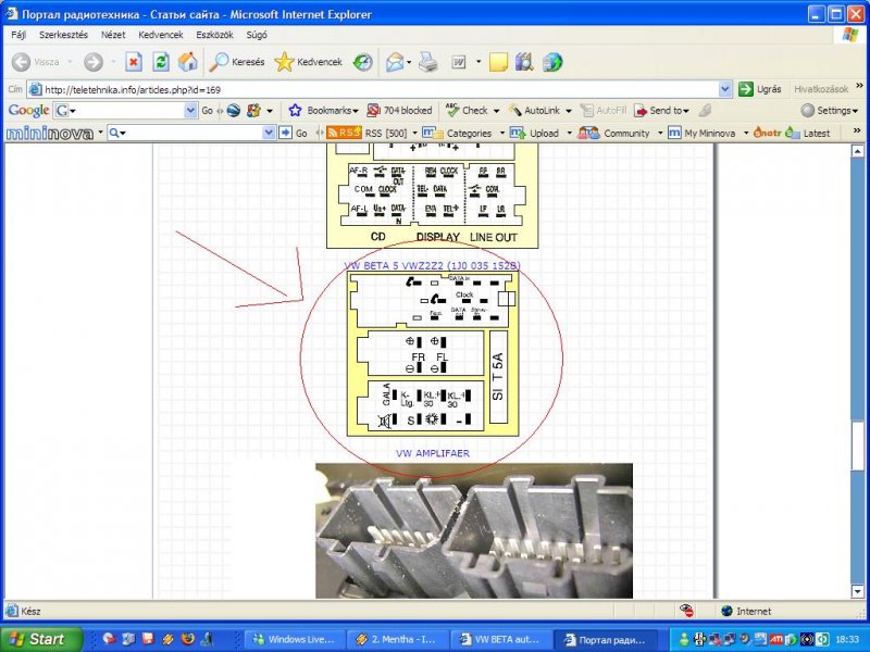

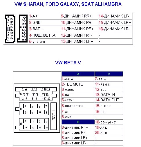

nézz szét itt
Csatolok még egy Pinout-ot is.

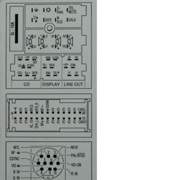

Van egy vw mfd1-es rádióm megtaláltam a csatlakozóbekötési rajzot (pinout) szeretném a rendszert rákötni erősítőre is ezzel nincs is probléma a képen egyértelmű lesz hogy melyik csati mi ( line out ) de még mást is szeretnék ! van nekem egy digitális képkeretem aminek van jack-rca kimenete 2hang +kép ez egy pal/ntsc kimenet ha minden igaz , mert ha rábiggyesztem a tv-re akkor működik(van kép)...na most én ezt szeretném a gyári kijelzőre is rákötni! ,mert van a rádió menüjébe egy opció amibe ki tudom választani az AUX bemenetet hogy csak hangot vagy hangot és lépet is fogadjon arra gondoltam hogy az a kerek csati arra való....és most a kérdés hogy vajon hová kell kötnöm a hang illetve a képet ??ami a képkeretből jön ki rca az igazság hogy lehet kapni ehhez (mfd1) multimédia inerface-t de az a cd tár bemenetét használná és nem kevés pénzért. viszont ha így ki tudnám használni a rádió aux bemenetét is ami elméletileg erre való !?
(#) norbi0325 válasza norbi0325 hozzászólására (») Jan 2, 2011 /
Valaki elmagyarázná hogy mi -mi ?? és hogy kötöm be a hang illetve a kompozit képet ??

(#) szamóca válasza norbi0325 hozzászólására (») Jan 2, 2011 /
1 Hangfreki test
2 Ball hang be
3 Jobb hang be
5 Videó test
7 Videó be
Mindössze egy mini DIN 8-as dugó, egy sztereó lengő jack aljzat, és egy lengő RCA ajzat, némi árnyékolt vezeték, és kis forrasztgatás.
