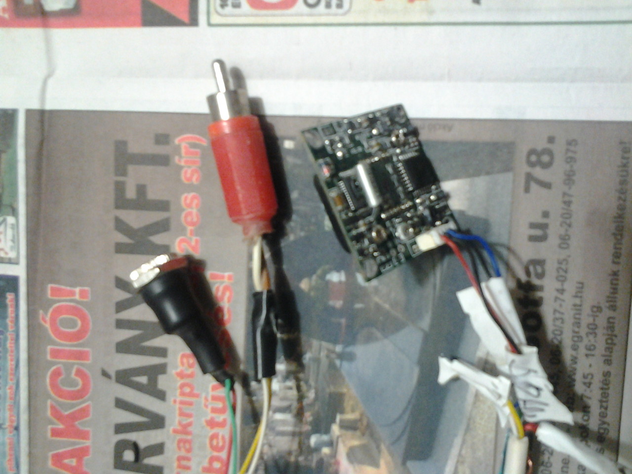

Sziasztok! Egy videokamerából kiszerelt ccd chipet, belehet kötni egy webkamerába, hogy már azt használja?

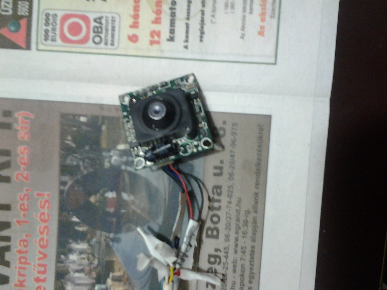

Helló iennel még nem foglalkoztam bocs ha hülyeséget írok. Van egy régi kamerám és web kamerát szeretnék csinálni belől. Ez egy régi kis kamera a házunk előtt volt felrakva egy fára és onnan figyelte volna meg a kapu csengő előtt lévőket de végül nem lett használatba mert nem láttuk értelmét . Ezért arra gondoltam hogy megpróbálok web kamerát csinálni belölle. Teszt ként hogy működik-e rá forrasztottam egy tv-video bemenetet illetve egy tápot amin kapja a feszültséget tv-vel tökéletesen müködik. Azt szeretném kérni, hogy le tudnátok-e írni, hogy kapcsoljam össze egy usb kábellel. Ugy szeretném, hogy a kamera usb-n kereztül vegye fel a feszültséget.

Egy video bemenetes videókártyával, meg egy tápegységgel használható. Egyéb eset igencsak nyűgös.Esetleg :Bővebben: Link Bár a minőségét nem tudom. (jó lenne ha kipróbálnád, nekem is van egy felesleges kamerám )
Szóval olyat nem lehet hogy fogok egy usb kábelt és ráforrasztom a megfelelő vezetéket a megfelelő helyre.
Nem, mert nincs megfelelő vezeték. A kamerádból analóg videó jel jön ki, az USB -ben pedig digitális jelfolyam van. Az átalakítást a számítógép végzi, a vídeó digitalizálást a vídeó kártya, (már ha van benne analóg bemenet) és a számítógép konvertálja az USB csatlakozón átvihető jelekké.
A legegyszerűbben úgy tudod megoldani, ha veszel egy tv tunert, s arra dugod rá. Meg persze tápegység is kell hozzá, hogy menjen...
Nos ez kb. 7-8000Ft-ból meg is van, megéri, ha 1-2000Ft körül kapsz webkamerát?
