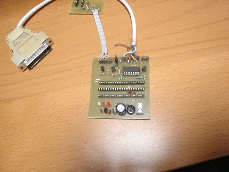

Még mindig nem tökéletes az égető. Én szerkeztettem hozzá egy egyszerű fájlt, hogy teszteljem, hogy ráírja vagy sem. És azt csinálja, hogy például a flash visszaolvasásakor csak az első helyen beírja helyesen, és az összes többi helyen pedig nullákat ír bármely sebességnél. Próbáltam az ICSP-n keresztűl, itt sem jó, de a céláramkörön belül is ezt csinálja. Egyszerűen nem értem. Szerinted mi lehet a baja ? A PIC-et mindenkor rögtön felismeri (a megefelelő értékek kijönnek a lábakon). "Vagy dobjam az egészet a kukába? Előre is köszönöm. Üdv.,
Más szoftverrel próbáltad(pl. WINPIC800)? Nekem nincs 84A-m ezért nem tudom tesztelni a WPB-n. Igaz, másoktól kapott visszajelzés szerint, tudták égetni.
Jó lenne látni a megoldásokat, mert így látatlanba nekem szűrési, stb. hibák jutnak eszembe. A PIC lábán van 100n? Nehéz elhinni, hogy a program miatt van...
Nem próbáltam még másik programmal, és a felhúzó ellenállás is, és mind a négy Pic lábon rajta a kondi.
Azt ki mondta, hogy tegyél a Vpp, PGD és PGC-re is 100nF-ot?
Csoda, hogy egyáltalán felismeri!
![]() ![]() Csak a tápra kell kondi, hidegítésnek! Ezt olvastad (ICSP)? A végén ott egy rajz is a bekötésről.
Szia Watt !
Köszönöm a válaszodat. Én csak egy hobbysta vagyok, nem szakmám az elektronika. Végig próbáltam az összes variációt, és minden esetben ugyanaz a végeredmény. Még tegnap este visszaalakítottam úgy, ahogy az a kapcsolási rajzon van. És így is ugyanazt csinálja.Ezért gondoltam más problémára.
Milyen IC van az égetőben jelenleg? Egy képet tudsz adni a megvalósításról?
Az IC jelenleg 74LS05N, és délután felteszem a fotót.
MA vásároltam egy 74LS07N-t azt is kicserélem.
A kivitel első körben jónak tűnik, marad az IC...

Beállítottam a WinPic800-at és ez tökéletesen működik, Tehát mégis valami program hiba van.
A 16F84A-t tökéletesen írja, de a 12F509-et nem ismeri fel. Hogy miért ?
WinPic800-ról, nem ismeri a 12F509-et, de írja tökéletesen. Ezt már így én tudom használni.
