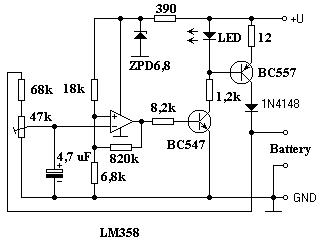

Sziasztok. Az lenne a kérdésem, hogy mekkora feszültségre állítsam be ezt a töltőt, ha 12v 8A-es aksit töltök? Nem hajlandó 12,35v fölé menni töltés közben. Úgy olvastam, hogy 13,5voltal töltik általában az összes zselés aksit. Én üresjáratban (aksi nékül)14,2voltra állítottam a dióda miatt ami végülis 13,5 voltal tölt. De nem áll le a töltés, soha. Ebben szeretném ha segítenétek. Köszönöm. Ó igen a töltőáram 1,2A
(#) proli007 válasza elyelibator hozzászólására (») Aug 19, 2012 / 1
Azt nem írtad, mit változtattál, hogy 1,2A a töltőáram. De az hogy soha mit is jelent? Mert az aksid vagy igen jó és veszi a töltést, vagy cellahibás, és azért nem emelkedik a feszültség feljebb. Próbáld meg kisütni valamivel, és számold ki a kapacitását. Abból lehet látni valamit. Valamint abból, ha pihen, mekkora a terheletlen és terhelt feszültsége az aksinak.
üdv! proli007
(#) elyelibator válasza proli007 hozzászólására (») Aug 19, 2012 /
Csupán annyit változtattam, hogy nagyobb a kimenő tranzisztor (MJE2955) és 12ohmos az ellenállás benne. Ha leszabályozom 12,35 voltra a töltést, akkor kikapcsol, illetve csepptölt. Valami gáz van az aksival?
Várhatóan igen, de nem válaszoltál a kérdésekre. 13,35V még pufferüzemnek is kevés.
Ha 1,2A a töltőáram, akkor nem lehet benne 12ohm.. De a Led színe (nyitófeszültsége) sem mellékes.
üdv! proli007
(#) elyelibator válasza proli007 hozzászólására (») Aug 20, 2012 /
2 db 24ohm-os ellenállás van benne párhuzamba. Igen tévedtem. 12,5ohm így az ellenállása. Nem valami pontos mert 15wattos huzalellenállás. A led benne narancssárga 3mm-es. 1,93volt esik rajta. Hmmm. Tehát ha jól sejtem, akkor ennek az esését is bele kell kalkulálnom a töltőfeszültségbe? Akkor most mekkora feszültséggel kell tölteni egy zselés aksit? Eddig azt olvastam, hogy 13,5volt a tuti.
(#) proli007 válasza elyelibator hozzászólására (») Aug 20, 2012 /
- Nem, félreérted. Nem kell a Led feszültségét beszámítani.
A Led, az MJE2955 és a két párhuzamos emitter ellenállás alkotja az áramgenerátort. A generátor áramát, elméletben ezek az alkatrészek befolyásolják. It=(Uled-Ube)/Re vagy is (1,93V-0,6V)/12,5ohm=106mA Vagy is még messze nem stimmel valami. (Ube a tranzisztor bázis-emitter feszültsége, ami jó közelítéssel, 600..700mV) Amúgy messze nem kell az emitterbe ekkora teljesítményű ellenállás.
- 14,2..14,5V. De nem "feszültséggel", hanem feszültségre. Mert amíg nincs feltöltve, a feszültség az aksin, ennél kisebb lesz.
ok! Köszi! Akkor próbálkozom kissebb ellenállással, és 14,5voltal. Holnap megjátszom az átalakítást, aztán írok majd. (Így tényleg nagyon lassan tölt)
(#) elyelibator válasza proli007 hozzászólására (») Aug 21, 2012 /
No rátettem egy 2,2ohmos 8wattos ellenállást, és beállítottam 14,5voltra a töltőt. Az ellenálláson tojást lehet sütni, tehát inkább 15W-ost teszek bele. Most már 13,27 voltnál jár, és még megy fölfelé szépen lassan. Rámértem, a töltőre, és 0,62 ampert vesz föl. Köszönöm a segítséged!
Úgy tudom, hogy elméletileg 35 voltal lehet maximum meghajtani az elektronikát az lm358 miatt. Most 15,6 voltot kap. Jól gondolom ezt a 35 voltot? mert végül is a töltő szabályozható. Nekem nagyobb feszültségnél 17voltnál már nagyon forrósodott az ellenállás meg a tranyó. Csak azért kérdezem, mert 33,5 volt lenne nekem az ideális később. Ezért is tetszett meg ez a kapcsolás..
(#) proli007 válasza elyelibator hozzászólására (») Aug 21, 2012 /
Ennek a dolognak, nem itt van a vége. Nem mértél és számoltál utána annak, amit leírtam. A dolgok nem egészen úgy működnek, hogy nagyobb feszültség, vagy teljesítményre van szükségünk, akkor teszünk bele egy nagy tranyót és kész.
Elsőként a kiinduló paramétereket kell ismerni, vagy teljesíteni követelményeink szerint. Nem úgy hogy melegszik, rakunk nagyobbat..
- Milyen típusú és mekkora feszültségű/kapacitású aksit szeretnénk tölteni?
- Mekkora töltőáramot, töltési végfeszültséget szeretnénk elérni?
- Mekkora tápfeszültség áll rendelkezésre?
Ezeket a kérdéseket kell elsőként tisztázni, vagy az ismertekből, az ismeretleneket meghatározni. Utána lehet számolni és meghatározni az alkatrészek értékét típusát, teljesítményét..
Egyébként, hogy mekkora hő fog keletkezni, az a betáplált és kivett teljesítmény függvénye. Mert pld. ha a tápfeszültség 30V, az aksin pedig 12V van, a töltőáram pedig 1A, akkor a szabályzó fokozaton (30V-12V)*1A=18W hő fog képződni. Mert amit nem vesz fel az aksi, bennmarad a szabályzóban. A szabályzó hőtermelő része az, ami a töltőárammal sorban van. Vagy is az emitter ellenállás, a tranyó, és a dióda. Hogy melyiken mekkora hő képződik, az annak függvénye, mekkora feszültség esik adott elemen. Ha pld. az emitter ellenállás 2,2ohm, és 1A a töltés, akkor P=I^2/R alapján P=1A*1A/2,2ohm=0,45W hő fog az ellenállásban képződni. A dióda nyitófeszültsége kb. 1V, vagy is azon P=U*I=1V*1A=1W teljesítmény lesz. Nos, a többi a tranyón fog hővé alakulni, vagy is a 18W-0,45W-1W=16,6W.
Ebből a "béna" példából (azért írom, hogy béna, mert ez nem lenne áramkörileg jelenleg megfelelő értékek) átható, hogy a tápfeszültséget nem szabad indokolatlanul magasra választani, mert csak a hőt termeljük vele. A minimális tápfeszültséget viszont ezek ismeretében kel megállapítani. Vagy is Uaksi+Udióda+Uellenálás+Utranyó. Az aksi feszültségénél, a maximális töltőfeszültséget kell ekkor figyelembe venni. Hőtermelésnél, viszont a minimális aksi feszültséget..
