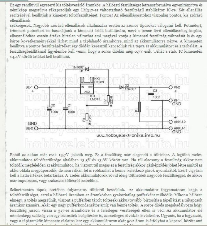

(#) clipart hozzászólása Máj 31, 2012 /
Köszönöm mindazoknak akik akartak segíteni de nem tudtak bármi okból hozzászólni a felvetett témához, találtam egy kapcsolást,igy remélhetőleg megoldódott a probléma
a páka legyen veletek
clipart
Ha estleg valakinek tudok segíteni,mert később hasonló gondja lenne,íme a rajz:talán így már nem "robban" :integet2:
(#) clipart válasza (Felhasználó 13571) hozzászólására (») Máj 31, 2012 /
Kösz!
Látom te értesz
(#) didyman válasza clipart hozzászólására (») Máj 31, 2012 /
Tudom, hogy mára én vagyok a mumus , de ha a téma tetején a képekre kattintasz, láthatod, hogy azt az alapkapcsolást, amire én is tettem volt utalást s ami mellett döntöttél végül, a második sorban megtalálod, ez a témában az egyik leggyakrabban előforduló megoldás. Azt ugyan nem értem, hogy amit eddig "különösebb elektronika nélkül" akartál megoldani, az mégis elektronika lett, de ez már az én problémám, mindenesetre örülök neki, hogy sikerült rábeszélni így vagy úgy egy normális megoldásra. Sok sikert hozzá!

(#) clipart hozzászólása Jún 6, 2012 /
A kérdésem:miként lehetne átalakítani ezt az áramkört, úgy hogy legalább a bemeneten meglévő 12,8 Volt megjelenjen a kimeneteken,de leginkább az akku kimeneten ????
Ha lehetséges csak azok válaszoljanak akik igazán tudnak segíteni,és nem kiosztani akarnak,úgy mint az előzőekben egy kedves fórumozó....didyman....
köszönettel:clipart
(#) nedudgi hozzászólása Jún 6, 2012 /
Ahhoz, hogy a teljes bemenő feszültség megjelenjen a kimeneten, söntszabályzást kellene alkalmazni.
Ha kompromisszumokra hajlandó valaki, akkor LDO-ra lehet cserélni az LM317-et, ebben az esetben csak párszáz mV esik a szabályzón.
Esetleg kapcsolóüzemű tápegységből lehet kialakítani töltésszabályzót, de az mostanában nem preferált, mert túl bonyolult.
(#) didyman válasza clipart hozzászólására (») Jún 6, 2012 /
Ezt a kapcsolást sehogy. Az LM317 maradékfeszültsége 1,5V körülbelül minimum, és van még egy soros dióda, azon is esik 6-700mV legalább. Tehát legkevesebb 2, de biztosabb, ha 3V ráhagyás van a kimenethez képest (ha LDO-ra cserélsz és shottky diódára, akkor is lesz kb. 1V eltérés a kimenetig). De a 12,8V is kevés önmagában, az akkumulátor rendes töltöttségi állapotához kell 13,6V körülbelül. Az viszont már nagyon elbonyolítja, ahogy kolléga is írja.
Várom a megoldást....
(#) didyman válasza clipart hozzászólására (») Jún 6, 2012 / 1
Ez csinál 16V-ot, erre tehető megfelelő tartalékkal az előbbi kapcsolásod, változtatás nélkül. De olcsóbb, egyszerűbb lehet, ha szerzel egy trafót, ami tud 12VAC/2A-t. Ez viszonylag szabványos érték. Egyenirányítva, pufferelve kb. 16-17V.

Ha adott a 12,8V, akkor ott a step-up. Nem tudom, milyen megoldást szeretnél: 12,8V-ról is lehet tölteni, de mindenképpen szükséges egy biztosítéknál komolyabb áramkorlátozás-ami meg feszültségeséssel jár, ha egyszerű, és az akkumulátor élettartama, várható kapacitása töredéke lesz a gyárinak, az általad közölt elektronikát pedig nem tudod használni.
