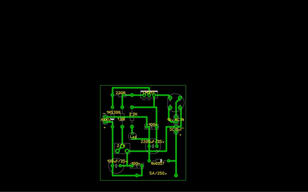

(#) kokanyk hozzászólása Máj 13, 2012 /
Üdv! Tudnátok segíteni abban hogy egy olyan töltőt csináljak a zselés akkumhoz. 1,2 A/h akku. Az akkunak a az a dolga hogy amikor le kapcsolóm a villanyt a műhelybe akkor egy kis fény legyen. Plusz ha valamit csinálok a műhelybe, és áram szünet van, vagy le veri valami a biztosítót. Akkor ne esek hasra azokba a dolgokban amit pillanatnyilag a földön hagytam. A rendszert meg építettem és remekül működik. (SMD LED panelt hajt az akku) De azonban mivel nincs töltőn így előbb-utóbb le merül. Van egy akkus fúrom 14,4voltos fel teszem a töltő panelről készített fényképet, azt ha le másolom az jó lesz-e hozzá. Vagy valamit plusz bele kell tenni?
(#) Remci válasza kokanyk hozzászólására (») Máj 13, 2012 /
Szia! Nekem van egy rajzom, nem tudom neked jó lesz-e?
Erre rákötheted az aksit, amit az áramkör 13,8v-on tart állandóan.Van egy fogyasztó kimenete ahová a ledet tudod kötni.Ha az áram elmegy, akkor ezen keresztül az aksi ugyan úgy táplálja a ledet. A potival tudod állítani a kimenő feszültséget.Ugyan ez a feszültség kerül az akkumulátor sarkaira is. Betápnak egy 230V/16v-os trafó kell.
(#) kokanyk válasza Remci hozzászólására (») Máj 13, 2012 /
Köszi a nyák tervet. Egy kérdésem lenne csak. A (lay filet) mivel tudom meg nyitni?
