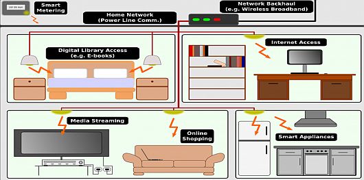

Kíváncsi leszek mi lesz ebből.Házi D osztályú erősítővel én is vittem már át jelet(zenét) LED-en és lézeren.Ekkora adatátviteli sebességnél már nem lehet látni hogy villogna de tényleg macerás lesz ha az adó és a vevő közé bekerül valami.Nem rossz megoldás ha tükörrel rakod tele a házat,bár egy bizonyos mértékén túl idegesítő:D Az izzós dolog valóban igaz,mikor bekapcsoltam a vevőt az mély hangon búgott.2 perc mulva jött a felismerés:a lámpa!Lekapcsoltam,meg is szünt a zaj.Bár ezt a dolgot,valami jó modulálással biztos ki lehet szűrni.Amúgy jól bevált(és régi) módszer fix helyek közötti adatátvitelre(az ábrán is ilyenek vannak feltüntetve),legtöbbször lézerrel csinálják,jó megoldás szeretem is,házilag könnyű megcsinálni,kültérre is jó csak ne legyen köd meg essen a hó/eső.

Az ábrát nézve leginkább egyirányú adatátvitelre lőttek. Háztartási gépek (stb) vezérlése, audió-videó jelátvitel.

Az "interent access", "online shopping" mióta egyirányú?
