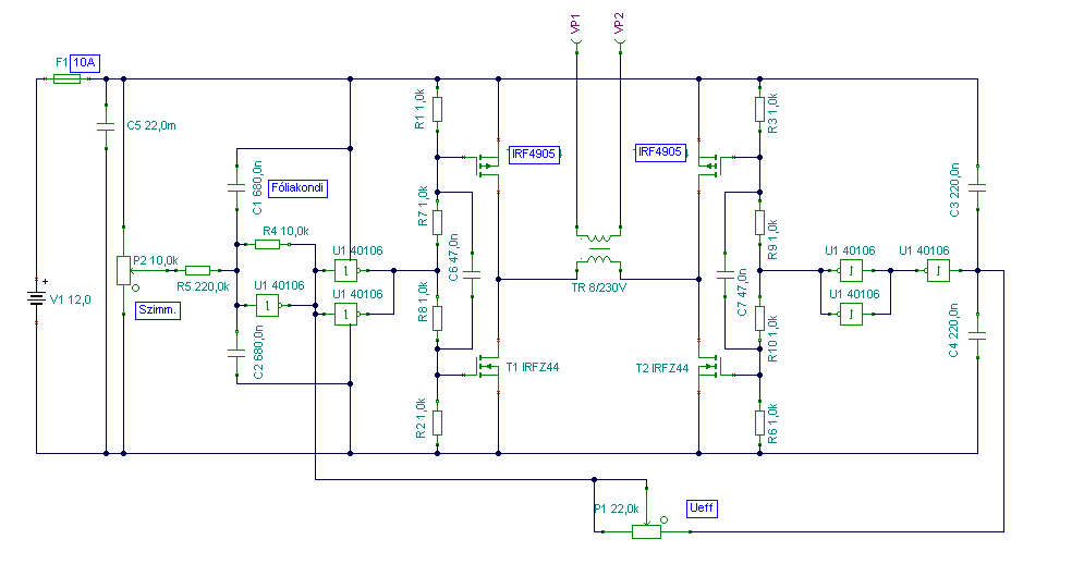

(#) hzoltaan hozzászólása Jan 6, 2008 /
hello!
Ehhez mit szóltok?
220/2*10V-os trafóval kb 240 jön ki, nem?
http://www.relic.9cy.com/Pretvaraci/2N3055x4_12V-220V_Inverter.jpg
(#) Pafi válasza hzoltaan hozzászólására (») Jan 6, 2008 /
A rajzon szereplő értékekkel biztosan nem fog kijönni 100 W, viszont a vesztesége már üresjáratban is 15 W fölötti. Ez is csak sima négyszöget generál, és az esetleges meddő terheléstől nagyon nagy lesz a terhelt vesztesége is. Az elkók élettartama elég kicsi ebben a kapcsolásban.
Komolynak nem nevezném egyiket sem, de a legjobb a MOSFET-es. Viszont egy potit bele kellene tenni a szimmetria beállításához, mert most nem szimmetrikus a két felperiódus, nem pont 50% a kitöltési tényező, ezért görbülnek föl meg le a kimeneti jelalak szélei. A +5V és a GND közé kell egy poti, aminek a mozgó érintkezőjéről megy egy 100 kohm-os ellenállás a C1 és VR1 közös pontjára. Jól beállítva valószínűleg a hatásfok is javul egy kicsit kis terhelésnél.
C1 hibásan van jelölve, nem elkó kell ide, hanem bipoláris kondi!
pMOS-nak IRF4905-öt javaslok, nMOS-nak IRFZ48-at. (Ezeket szigetelve kell rögzíteni!)
Mondjuk nem lenne sokkal bonyolultabb kvázi-szinuszosra átalakítva sem.
Ezt írták a doksiban:
„Ennek köszönhetően a C-MOS áramkörben a P-MOS FET és az N-MOS FET sohase kerül egyszerre bekapcsolt állapotba.”
Csakhogy ez egyáltalán nem igaz, mivel a pFET vezérlő feszültsége (Ugs) a +12 V és a gate között jelenik meg, ezért amikor a gate-ek pont félúton vannak, akkor mindkét FET a tápfesz felét kapja vezérlő feszültségként, tehát mindkettő nyitva van. Csak azért nem okoz ez bajt, mert elég rövid ideig (kb. 10 us-ig) áll ez fönt. Azért én nem csinálnék ilyet.
Azért jobb a kvázi-szinusz, mert
1.: kisebb a felharmonikus-tartalma, ezért pl. aszinkron motorok jobban mennek vele.
2.: a csúcsfeszültsége 325 V körüli, az effektív értéke pedig 230 V körüli, ahogy a rendes szinusznak. Ezzel szemben egy 230 V-os négyszögnek a csúcsértéke is 230 V, ezért ha ilyennel táplálunk egy olyan fogyasztót, amiben egyenirányító és pufferkondi van, akkor az a fogyasztó csak 70 %-os feszültséget fog látni!
3.: az effektív értéke változtatható az impulzus szélességével, így az aksi merülése, vagy a terhelés ellenére is beállítható a konstans 230 V.
Akkor építsd meg ezt!
Az előző kapcsolásom erősebb tranyóval (meg két ellenállást átkötve) épphogy le tudna adni 100 W-ot, de MJL3281/1302 kellene hozzá, azok meg nagyon drágák.
Hát pl. ideiglenesen sorba kötsz a trafó 8 V-os tekercsével egy nagy elkót, és ezen méred a feszültséget. Pontosan 0 V-ra kell beállítani a szimm. potival. Ezután kiveheted az elkót.
Mondjuk először a frekit kellene leellenőrizni, mert biztosan nem pontosan 50 Hz lesz. Ezt a hangkártyád bemenetével (a feszültséget leosztva!), és egy hangfeldolgozó szoftverrel (pl. SoundForge) le tudod mérni. Sőt ha már ezt összeállítod, akkor a teljes jelalakot is láthatod.
A frekit R4 változtatásával lehet behangolni.

(#) m.joco válasza Pafi hozzászólására (») Jan 20, 2008 /
Megtetszett a kapcsolásod és lehet hogy utánépíteném. Volna pár kérdésem. Az IRF4905 helyett lehetne alkalmazni IRF9540-t? És azzal mekkora lenne a teljesítmény és kb a hatásfok?
(#) Pafi válasza m.joco hozzászólására (») Jan 20, 2008 /
Azzal max. 50 VA-ig érdemes elmenni. A hatásfok a trafótól is függ, ezért nem tudom megadni, de a félvezetők vesztesége 50 VA mellett kb. 15 %. És persze a kimeneti feszültség is igencsak lecsökkenne. Egyáltalán nem javaslom. Ha csak ezt tudod beszerezni, akkor köss párhuzamosan többet!

(#) m.joco válasza Pafi hozzászólására (») Jan 21, 2008 /
Most már csak az érdekelne, hogyha én nem tudnék 8V-os trafót szerezni, csak 12V-osat, akkor a P1 potival be tudnám állítani a jelalakot úgy, hogy ne kvázi szinusz legyen, hanem négyszögjel - azért hogy a kimenete minél jobban megközelítse a 220-230V-ot?

(#) Pafi válasza m.joco hozzászólására (») Jan 24, 2008 /
Be lehet állítani négyszögre, de még úgy sem lesz egészen 230 V, hacsak nem adsz a bemenetre valamivel 12 V fölötti feszültséget.
