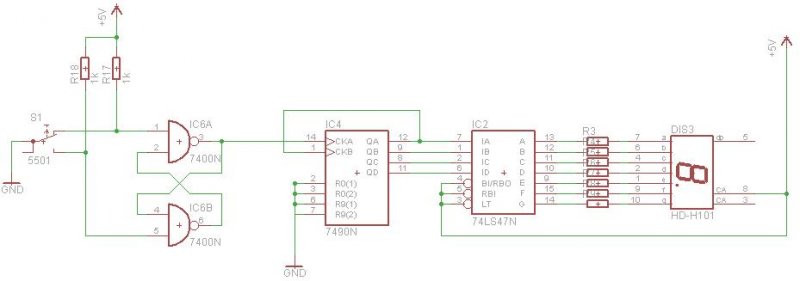

Hali! Karácsonyra szeretnék a páromnak olyan játékot csinálni, amiben van egy egyenes (vagy akár hullámos) merev vezető, akörül meg egy gyűrű és végig kell húzni az elejétől a végéig, hogy ne érjen hozzá a vezetékhez. Ilyet amúgy a csodák palotájában lehet látni, de nem ez a lényeg. Ehhez készítenék 2 számjegyű, 7 szegmenses kijelzőt. Maga az áramkör már megvan, nem bonyolult: 7490, 7447 (vagy 74247), és 7400-ás IC-kel. A problémát mindössze a prellegés okozza, ugyanis egy érintkezésnél nagyon sokat számol 1 helyett. Fontos ugye az is, hogy az egész érintkezést egy sima 2 érintkezős nyomógombnak kell tekinteni, ami ha érintkezik, akkor számlál.

nagyon elegáns megoldás a következő rs tárolóba kötni két nand kaput. nem kelel rc tag és teljesen kiszűri a pergést. Nos:
1. láb 4,7k flhúzón + ra uyganez a láb a morzés kapcsolo egyik ága. A morse középső testen van. 2 láb öszekötve 6, láb Q inverz kimenet 3. láb ez a Q kimenet összekötve 4. lábbbal. 5. láb 4,7 k felhúzóellenállásal + ra. és a morse másik érintkezőjére. egy hátránya van morse kapcsolót kell használni.
a morse kiváltható a tokban lévő két kapuval igy használható a célra vagyis ha hozzá ér dróthoz a kapuk invertálnak és vezérlik az rs - tárolót.

![]() Ebből indultam ki én is, mert van egy megépített 1 digites számlálóm ilyen morse nyomógombbal. Teljesen működőképes a gyakorlatban is, és egymás után számol. Ezt a kapcsolót szeretném én is kiváltani, mert csak egy érintkezési pont jöhet szóba. Felrajzolnád ezt a kiváltást, mert nem értem pontosan mire gondolsz. Köszi! Idézet: „hátránya van morse kapcsolót kell használni.” Hát igen. Csak az a baj hogy két érintkezőből nehezen lesz morze kapcsoló. Jelen esetben morze kapcsolót nem lehet használni, mert a kapcsoló már adott, ami nem morzés és prelleg. De az integráló tagon kívül ettől még lehet más megoldást is alkalmazni, mondjuk monostabil multivibrátort. Az integráló tagot csak azért ajánlottam először, mert ez a legegyszerűbb.

Amit leírtál, úgy megépítve működik ugyan, de a prellegés ugyanolyan mértékű.

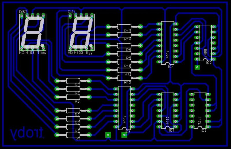

Sziasztok a mai nap készültem el egy 2X 7 szegmenses számlálóval a nyákját gondoltam kedvcsinálónak felrakom!
A teszt még hátravan de sztem működni fog ![]() Majd rakok fel képet a kész panelről is kedden. Üdv troby
