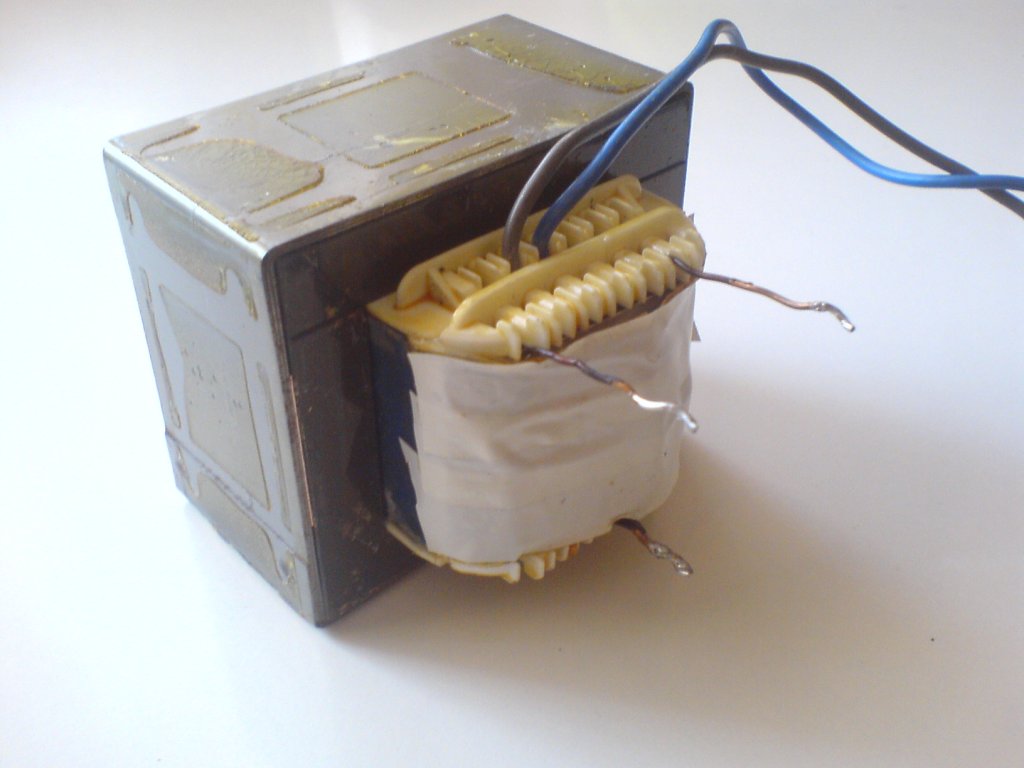

(#) Tommyboy200 hozzászólása Ápr 1, 2009 /
Előre is elnézést kérek ha rossz helyre írtam volna az új témát vagy ha már létezne ilyen. Én nem találtam ilyen témát.
A problémám a következő: van egy trafóm ami 2x42v-ot ad le. Ez egy 4x100W-os erősítő trafója volt.
Van egy autóerősítőm ami 4x275w-os ami 12v-rol megy. És azt szeretném hogy ezt a 2x42v-ot hogyan tudnám átalakítani 2x12v-ra úgy hogy a terhelhetősége kb 20A-ig (vagy többet) bírná. Az erősítőbe van egy 20A-es biztosíték. A lényeg röviden ,hogy az erősítőnek akarnék egy tápot készíteni a fent említett trafóbol. A válaszokat előre is köszönöm

Van még egy nagyobbfajta trafóm aminek vagy 9 kivezetése van. (többet nem tudok róla egyelőre)
Egy hifitoronyba volt aminek a teljesítménye 2x100w volt. Ezzel esetleg valamit lehetne kezdeni?

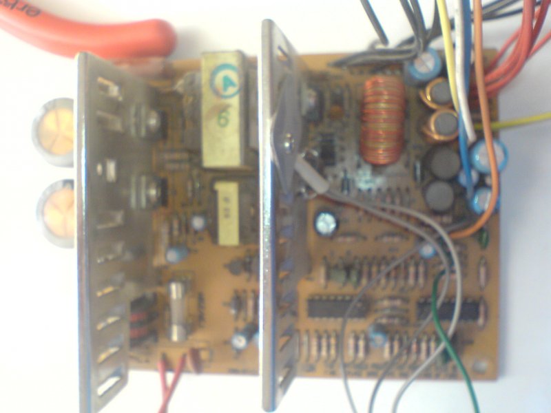

Az AT PC táp tulajdonképpen egy kincsesbánya, ha tudod a következőt:
Az előállított feszültségek +5 +12 és -5 -12V.
Ebből a szabályozás mindig a +5V-ot figyeli, az stabil. Az összes többi csak "következmény". De védelme az alaplap védelmében /nem mindegyiknél/ figyeli a többit is, és ha pl. kapacitásvesztés miatt nincs meg a +12 /itt azért kb. +-1-2V megengedett/, akkor letiltja az egészet.
Felépítéséből következik, ha csak a +12-t használod, akár 10V alá is mehet a feszültség.
Orvosság: terhelni kell néhány A-el az 5V-t. Ez viszont veszteség, melegedés.
Jó megoldás: meg kell keresni az 5V-os visszacsatoló ágat, /ellenállás osztóra megy/, azt kikötni, és 12V-ról leosztani /ellenállást kell cserélni, vagy poti/.
Ekkor a 12V lesz szabályzott, az 5V meg "szabadonfutó".
Jó hatásfok, nagy terhelhetőség, olcsó.

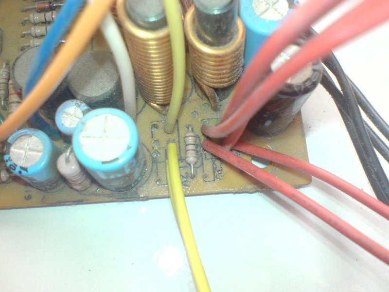

(#) Tommyboy200 válasza StMiklos hozzászólására (») Ápr 3, 2009 /
Halika!
Itt van egy táp! Ennél hogy lehetne megoldani hogy a 12v-ot nézze és az legyen stabíl ne pedig az 5v-os része.
Nem egy mostani táp de remélem ezzel is meglehet oldani azt amit leírtál kicsit feljebb. Vagy ez a megoldás az újabb tápoknák lehetséges?
(#) Tommyboy200 válasza Tommyboy200 hozzászólására (») Ápr 3, 2009 /
Skacok a pc tápos megoldás nem vált be. kicsi kakú és mély eltűnik magas marad de torzítva. Nem tud elég energiát szívni magába a tápon keresztül. Esetleg kipróbálom egy másik újabbfajta tápon.
Kipróbáltam egy újabb táppal és valamit javúlt de egy kalap kaka ez is. Mikor ráadok egy kakót akkor megy vagy 5mp.ig szépen aztán elkezd halkúlni, majd egyszer csak elhalkúl. Aztán elkezd megint szólni majd megint elhalkúl de már nem akkoraa erővel. Lehet ez annak köszönhető hogy a 12volt nem stabíl ahogy kicsit feljebb leírták. Vagy arraa gondolok még de lehet hülyeség az egész hogy az a kondenzátor ami a 12v-os ágán van az hamar kisűl és nem olyan gyors hogy újbol feltöltse és ezért elhalkúl hamar és nem szol már akkora hangerővel.
