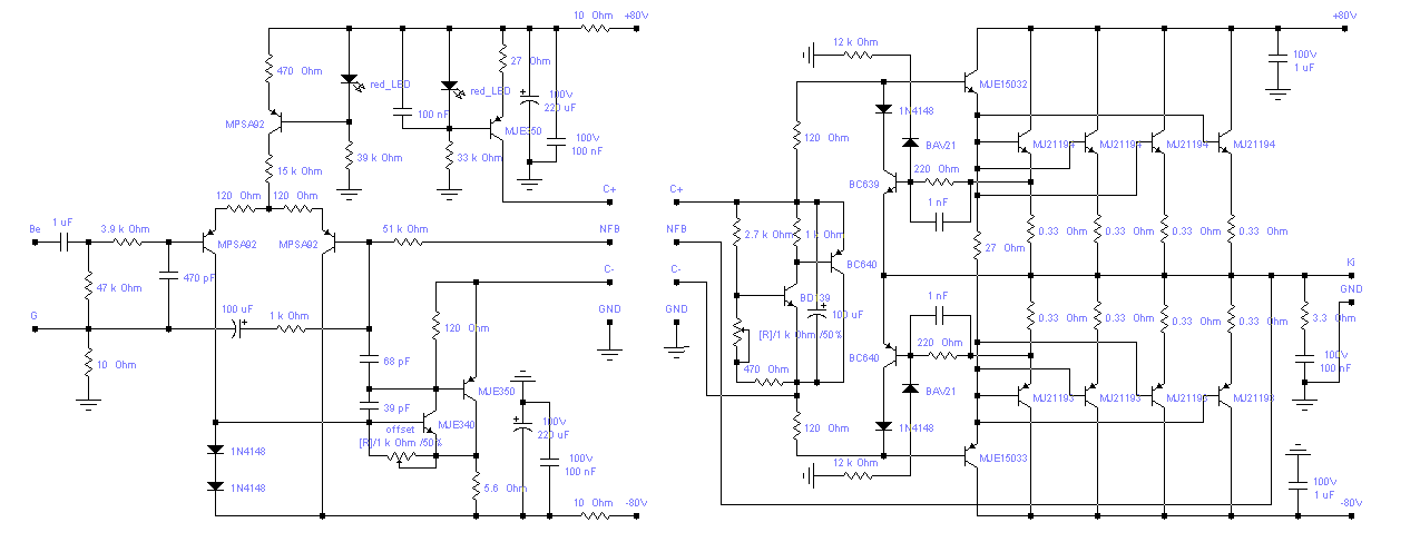

Hello KD mester rakot fel ide egy kapcsolást ami elvileg 600w-os de lenne hozzá néhány kérdésem amik talán hülyén hangzanak majd talán de szeretném ha valakik hozzá értőbbek világosítanának fel.
1.Hány ohm-on adja le azt a mágikus 600w-ott meg ez szinuszos illetve csúcs teljesítmény-e a kapcsolásnak esetleges torzításszint hány %? 2.Ha ezt a teljesítményt 8 ohmon adja le akkor mennyivel kell csökkenteni a tápfeszt hogy 4 ohmon adja le ugyan azt maxon? 3.Egy ilyen szörnyeteghez mekkora és milyen paraméterű hűtőborda kellene? Előre is köszönök minden segítséget
