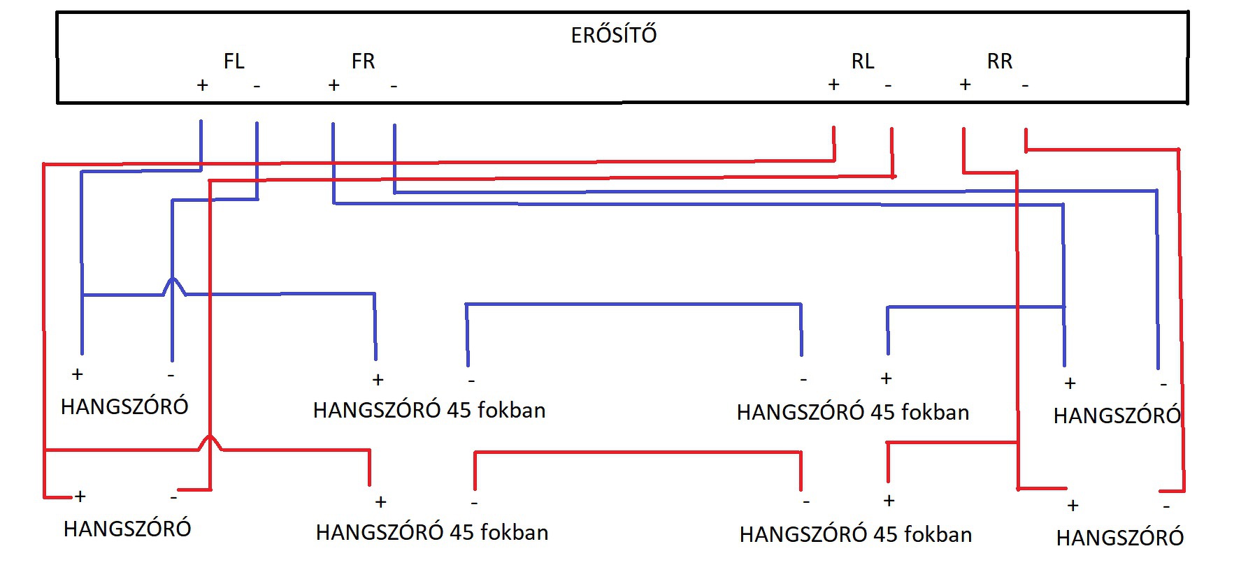

Nem akarok bulit tartani. Sokat tartózkodom az udvaron és nagyrészt szól a zene is. De minek is szedném szét a gyáriakat? Ekkora baromságot sosem követnék el. Azok úgy tökéletesek ahogy vannak. Sőt, még annál is tökéletesebbek, ezért is sajnálom kirakni és kitenni a nedvességnek, fagynak....
Egyszerűen csak hasonlókat akarok szerkeszteni, amelyek a szabadtérbe élik le az életük. Ennyi.
(#) Mohooki válasza P_Laszlo hozzászólására (») Márc 22, 2019 /
Olvass csak utána, a kábel vastagsága, anyaga, szigetelése és hossza befolyásolja az impedanciát. Még az is, hogy milyen közel vannak egymáshoz a kábelek.
A surround meg az alábbi képen van
Ja és a rajz amit ígértem

Igen, ez a bal és jobb csatorna különbségjele. Kivonod egymásból.
Ezek szerint mégis értettem, hogy mit szeretnél csinálni. Hogy mekkora terhelést jelent a bal-jobb csatorna "+" jelölésű kimenetei közé bekötött, sorosan kapcsolt, két hangszóró, az attól függ, mennyire eltérő a két oldal, milyen a st. információ. Mono bemenőjelnél pl. meg sem szólalnak. Mindenesetre, talán ez az a verzió, amivel, az adott hangszórószám mellett, a legkevesebbet tudsz ártani. Minden szempontból.

(#) Mohooki válasza P_Laszlo hozzászólására (») Márc 23, 2019 /
Kísérletezés végett gondolkodtam ezen a verzión, persze az eredmény aztán majd csak a teszt után derül ki.
A mélyeket még nem tudom hol fogom elhelyezni. Vajon legyen-e zárt, a láda belsejében eldugva, vagy kifele szóljon és mögötte zárt legyen, vagy reflex.... Muszáj lesz próbálkoznom, hogy melyik verzió emeli ki legjobban lábdobot. Az viszont biztos hogy egy 2x100W-os erősítő fogja hajtani a mélyeket és az erősítő előtt lesz egy alulszűrő, ami 50, 80 esetleg 100Hz-es választási lehetőséget kínál.
