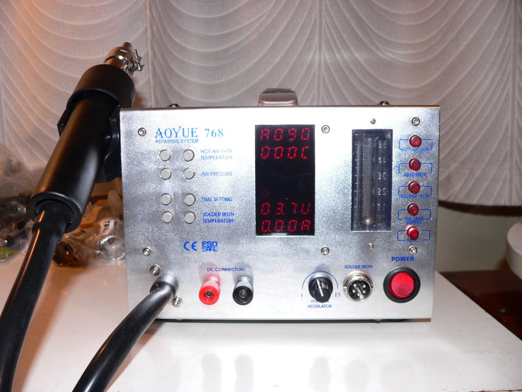

(#) Attila86 hozzászólása Nov 28, 2009 /
Már nagyon régóta szerettem volna egy ilyen műszert, végre megvan: Bővebben: KÉP
5 1/2 digit felbontás (max 319999-et jelez ki szóval még jobb is), 0,01% tűrés DCV és ellenállás mérés esetén (majdnem mindegyik méréshatárban). Csomó minden nyalánkságot tud... szuper!
(#) SzervízMacska válasza Attila86 hozzászólására (») Nov 28, 2009 /
Gratula, jól néz ki! Mi célt szolgál a hetedik digit a kijelzőn? Mekkora az AC sávszélessége? Elég gyors a méréshatár váltás? Azt már látom, mert megkerestem a neten, hogy jó drága műszer... Remélem, sokáig elégedetten tudod majd használni!
(#) Attila86 válasza SzervízMacska hozzászólására (») Nov 28, 2009 /
Nem tudom miért van egy hetedik digit is. Kb 10 percet foglalkoztam vele, ez idő alatt nem tűnt fel (most pedig nem otthon vagyok, így nincs nálam a műszer).
A méréshatár-váltás gyorsaságát sem néztem, de az adatlapja szerint gyors. A sávszélességéről konkrét információt edig nem találtam, legfeljebb a fentebb linkelt adatlapban a frekvenciatartományokhoz tartozó pontosságot.
„Azt már látom, mert megkerestem a neten, hogy jó drága műszer...”
Tudsz linket mutatni? Én nem nagyon találtam hozzá árat.
(#) SALáta válasza Attila86 hozzászólására (») Nov 28, 2009 /
2005 ben 500 dollár volt, most 900 dollár. Jó kis műszer, én nem tudnám kihasználni de használni egy két dologra annál inkább. Látom kalibrálási idő is meg van rá adva.

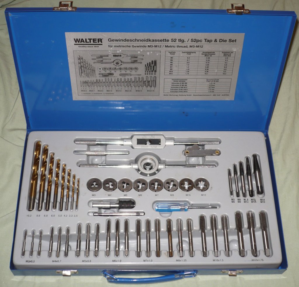

(#) bankimajki hozzászólása Dec 3, 2009 /
Mi a véleményetek a Walter nevű márkáról? Menetszerszámokról lenne szó. Jó fajták? Mert tudnék szerezni olcsón egy késztletet, de ha rossz akkor inkább hagyom a fenébe.

(#) bankimajki hozzászólása Dec 14, 2009 /
Még nem is dicsekedtem az új készletemmel, itt az ideje Walter a márka és kinézetre elég jó anyagnak tűnik, de majd hétvégén letesztelem
