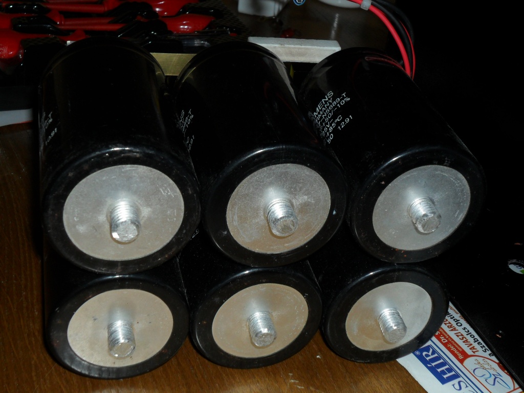

Ööö...pontosítanék.Mégiscsak van egy kis gond.A bal oldal teljesen rendben.A jobb oldal tápjában a negatív "sínen" lévő 0,33 Ohm viszont forró már pár másodperc múlva.Ennek a sarkain 5,6V-ot mérek,míg a többin csak 260mV-ot.Az egyik kondi rossz lenne?

... és biztosan nem fordított a polaritása az elvárthoz képest?

Biztos.Ha a GND összekötést kiveszem és úgy kapcsolom be (természetesen a panel nélkül)minden rendben,nincs melegedés .A GND-t és a panelt visszakötve vígan megy.Tegnap este is így tettem de a ma reggeli bekapcsoláskor újra jött a forróság.

(#) Orbán József válasza Cirboja hozzászólására (») Okt 17, 2012 /

A DC- betápnál lévőkre gondolsz?(alsó kettő)

Én egyesével megnézném az összes kondit a problémás oldalon egy soros ellenállással természetesen.

(#) Alkotó válasza Cirboja hozzászólására (») Okt 17, 2012 /
Ha az erősítő le van választva a tápról, akkor mit tapasztalsz? Ilyenkor is melegszik az ellenállás (nem kellene neki)?

Igen,akkor is melegszik.

Hu akkor nem volna szabad neki melegednie , a kondikat nem nézted beépités előtt ?

De igen.Sorban leformáztam mindet.Ám súlyos gondjaim vannak a földeléssel.Minden sípol mindennel.Szétszedem az egészet,majdcsak rájövök mi a gebasz.

0,7A mellett kb.40 fokos lehet.De!Lehet hogy megvan minden bajom okozója!Ha ezeket szigetelten szerelem be(kép),asszem minden jóra fordul.Álmomban se gondoltam volna...Nem dolgoztam még ilyen rögzítésű kondikkal.

Óvatosan megjegyszem, szerintem nagyon sokan estek (estem) ilyen hibába valaha, valamikor, nem gondolva arra, hogy a negatív fegyverzet a kondin a fém házán is ott van...
Kiszigetelő közgyűrűk megoldják a gondot...

Végeztem az egyik oldal szigetelt beszerelésével.Méregettem, meghallgattam... - szerencsére minden alkatrész megúszta a malőrt.
